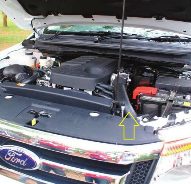

    Monster Flux
    6 Anexo(s)
    Descobri o que estava causando a falha no motor e a indicação no painel de falha mecânica.
    Não tive tempo para deixar a picape na CSS esta semana, e remarquei para uma outra data. Portanto ainda estou andando com ela.
    Ontem notei uma mancha de fuligem saindo do capô, na lateral esquerda (próximo da bateria).
    Abri o capô e encontrei um cano de borracha estourado. Acho que é o duto que vai até a turbina.
    Vazou um pouco de óleo na parte interna do capô. Mas pelo tamanho do rasgo, deve ter vazado todo o óleo.
    Acredito que isso explica a falha. Gostaria de saber a opinião de vocês.
    Este duto faz conexão entre quais partes do motor ? Ou melhor, ele conecta quem com quem ? Eu acho que de um lado é a turbina. E do outro lado eu não entendi (é a parte da frente do carro, próximo do radiador).
    Tirei umas fotos com o celular mesmo, mas foi agora de noite chegando no trabalho. Por isso ficaram com baixa qualidade.
    Anexo 467615 Anexo 467616 Anexo 467617 Anexo 467618 Anexo 467619
    A foto abaixo eu pesquisei na internet. Mas mostra de forma mais clara qual é o duto que estourou.
    Anexo 467620
  • 22/06/2014, 07:48
    Imperador!
    Aí é a mangueira do intercooler que entra na turbina! Problema é esse mesmo de erro na central. Enquanto isso, você pode colocar uma fita isolante de alta temperatura pra amenizar...
