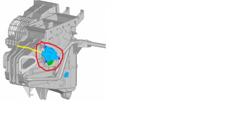

    Flacodia tem um relato aqui no fórum de um colega que me parece trocaram toda caixa do Ar condicionado na ranger dele (imagem), acho que a dele foi uma das primeiras a apresentar o tal barulho, creio que agora a Ford está orientando a trocar só o tal motorzinho, o que aparece em azul colado em uma peça verde.

    Márcio, lembrando ao pessoal que essa caixa do ar ai é a da Ranger T6 australiana, com direção invertida (lado direito / passageiro). A Brasileira/Argentina a caixa é diferente, o motor fica do lado direito.
    Com relação ao Toc Toc Toc, eu já deixei minha opinião sobre, a minha sempre faz uma vez ou outra e as vezes para... já chegou a passar 1 mês sem faz o bendito barulho. A minha opinião no meu caso é que time que ta se ganhando não se meche. O bendito faz barulho mais tudo funciona, os acionadores estão ok, a ventilação vai pra onde quero, então eu vou mexer em algo que ta queto? Vou nada... Daqui 5 anos quando a garantia acabar se ele não der problema ele não vai da mais é nunca. Se der, ai sim eu penso em trocar, mais só se der problema.
    Amigos só tirem esse painel se for estritamente necessário, caso de ar-condicionado parar por exemplo... caso contrário evitem pois sempre vai ficar coisa fora do lugar e irão aparecer outros problemas..

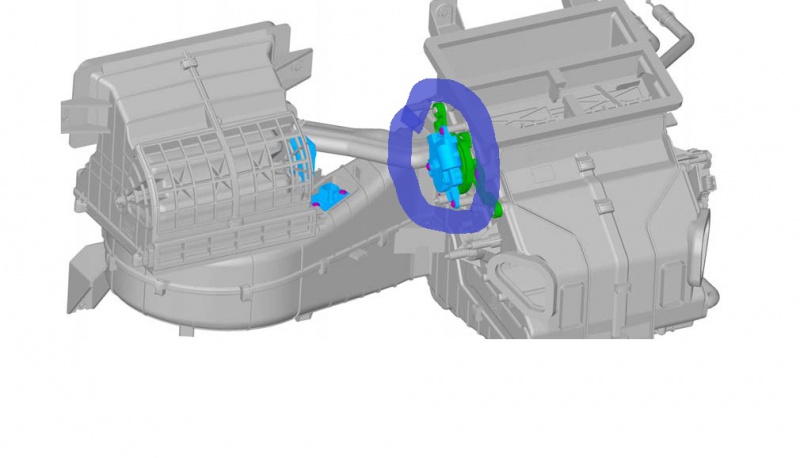

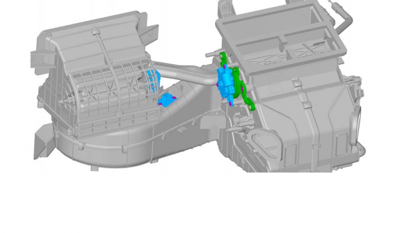

    Flacodia acabei de fazer um teste com o motorzinho eu o desliguei e parou o barulho sinal que poder ser ele que está com defeito pode ser? Sim pois a função desse motor é ligar o aquecedor para que você tenha como controlar a temperatura do ar dentro da cabine eu desliguei o meu e só sai ar frio não tem como controlar a temperatura no meu caso o motor com defeito é do lado do motorista pois são dois um do motorista e um para o passageiro (com circulo azul em volta) como segue nas figuras abaixo. Na figura 2 onde aparece uma linha amarela é o local onde fica o conector que eu desliguei.

    Gustavo acabei de fazer o teste como dito no post anterior, pelo que eu percebi não há necessidade de retirada do painel todo somente a parte de baixo. No meu caso que o defeito é o lado do motorista basta retirar a partes do painel abaixo do volante. Sei da sua preocupação quanto a retirada do painel mas eu não consigo andar em um carro e ficar escutando barulhos rs rs rs a não ser o do motor e de preferência bem baixinho.
