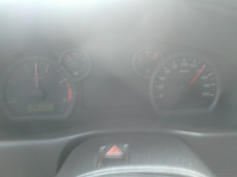

    Magno 4x2 sim
    1 Anexo(s)
    Galera, um bom tempo sumido daqui mas to de volta ..meu problema de falta de potencia na ranger,ta quase resolvido "eu acho", digamos 90%, ela esta bem forte mas ainda não na sua totalidade que sei que pode, mesmo chipada sinto que pode mais,vejam que ela atige 140 km com 2.500 giros "bom não acham"? cheguei há 160 ela não atingiu 3.500 giros.como esta na foto .Anexo 466817Anexo 466817 ainda não achei na minha cidade o sensor Barométrico que suspeitamos que seja ele o vilão da história agora já todos as outras já foram revisados .Só que na minha cidade não encontro uma central pra teste, os cara aki é meio rui de jogo . Se os amigo tiverem um sensor rodando por aí de bobeira rsrs, combina comigo eu compro ok. no mais td ok abçs....

    Galera, um bom tempo sumido daqui mas to de volta ..meu problema de falta de potencia na ranger,ta quase resolvido "eu acho", digamos 90%, ela esta bem forte mas ainda não na sua totalidade que sei que pode, mesmo chipada sinto que pode mais,vejam que ela atige 140 km com 2.500 giros "bom não acham"? cheguei há 160 ela não atingiu 3.500 giros.como esta na foto . ainda não achei na minha cidade o sensor Barométrico que suspeitamos que seja ele o vilão da história agora já todos as outras já foram revisados .Só que na minha cidade não encontro uma central pra teste, os cara aki é meio rui de jogo . Se os amigo tiverem um sensor rodando por aí de bobeira rsrs, combina comigo eu compro ok. no mais td ok abçs....
    160km/h e tirando foto do painel? Baita irresponsabilidade meu caro. Tenho dito.

    depende em qual circunstância a foto foi tirada, se a pista estiver
    vazia problema só dele, já andei a 170km/h na Boxer pra testar o chip várias vezes, claro 7:00 da manhã e só eu na pista, e nem por isso fui irresponsável.

    Caro, não te conheço por esse motivo não vou te ofender com vc fez a mina pessoa, sou Homem,casado pai de 4 filhos 5 netos 49 anos, e cheguei onde cheguei com muita responsabilidade . è claro q foi uma situação de pleno controle do veiculo, pista vazia Br 040 MG 7:00 da manhã se é q vc acorda essa hora. uma reta de no minimo 3 km de reta (pista vazia) tenho responsabilidade no volante .Caso contrario como iria testar a situação do veiculo
    Ainda aguardo opiniões de amigos sérios e sinceros . abs. vl.
    Magno o desempenho da Ranger é esse mesmo. Pra passar de 160km/h ela já sofre mais (mesmo chipada) por causa da péssima aerodinâmica. Sobre estar com esse RPM, o chip não altera a relação RPM x velocidade (tanto a chipada como a original estarão no mesmo RPM na mesma velocidade), a diferença é o tempo que cada uma demora pra atingir essa velocidade.

    pô, mesmo rsrs, achei q tava abafando rsrsrs mas ela ta respondendo rapidinho na acelerada , acho agora só menso a troca do sensor pra toque final . Obrigado pela resposta .
