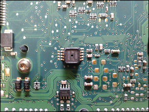

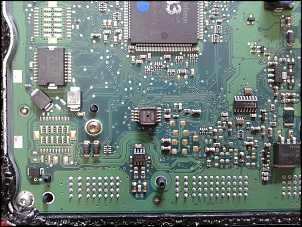

    Bom dia! Moro em Santa Rita do Sapucaí MG, a peça consegui na cidade de Varginha. Na MARCOFIAT, fiz contato para saber se eles faziam manutenção no meu módulo e se tinham outro para vender.
    Realmente o preço que ficou para arrumar o meu módulo, foi por que eu mesmo que abri e consegui comprar o componente. Eu troquei o componente baseada na experiencia passada pelo nosso amigo Imperador que teve o mesmo problema.
    O código do componente é MPXH6115A , o fabricante é Freescale. Sensor Barométrico.
    Miniaturas de Anexos Miniaturas de Anexos -20140430_093649.jpg   -20140430_093657.jpg

    Citação Postado originalmente por Luis TC Ver Post
    MMuuuito obrigado LUIZ TC e IMPERADOR. vou começar a busca desse "menino" o COMPONENTE SENSOR BAROMÉTRICO, Amanhã começo a busca frenética. Mas uma coisa é certa, nem tento mexer não tenho a msm habilidade do amigo com "estação de solda" se fosse solda elétrica rsrsr na hora !!
    O meu problema é que na minha querida Juiz de Fora,MG não tem ou não to achando nenhum "meca" pra testar a central. Vou ter que comprar o componente, levar em um amigo técnico em eletronica fazer a troca da peça e torcer pra ser ele rsrs Assim que conseguir postarei aqui o resultado amigos ...vvll
