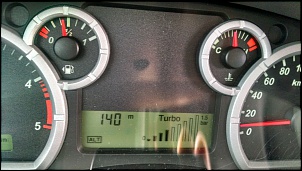

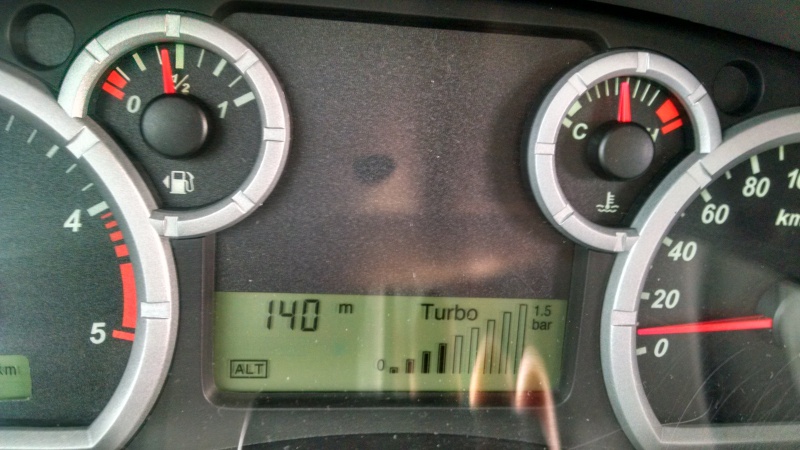

    Estou com o mesmo problema na minha Ranger, falta de potência, rotação não passa das 3.000 RPM. Quando desliga e liga volta ao normal quase sempre. Já fiz de tudo, limpeza do tanque, filtros, troca bomba tanque e limpeza, reforma na bomba de alta e válvulas, verificação da turbina. Depois da reforma da bomba de alta e troca da bomba do tanque ela ficou um tempo boa, mas de uns tempos pra cá o problema voltou, só que agora o indicador do turbo ficou louco, variando sem motivo. Lendo esse tópico vi essas questões da fiação do sensor MAP e do sensor barométrico. Hoje retirei o chicote do sensor da admissão e verifiquei até onde ele se conecta nos outros cabos, não achei nada, mas aproveitei pra fazer uma limpeza com limpador de contatos elétricos, tanto nesse conector quanto nos outros da central que fica logo acima dele. Ainda não deu falta de potência, mas verifiquei que o indicador do turbo agora ficou estático (foto).
    Outro detalhe é que como moro ao nível do mar, verifiquei que o indicador de altitude está em 140-150m.
    O fato é que somente com essa limpeza o indicador do turbo se modificou, isso poderia indicar com certeza alguma coisa? Essa diferença na indicação de altitude indica problema no sensor barométrico?
    Obrigado.
    Ranger XLT 3.0 4X4 2007

    vc limpou o sensor que fica em baixo da central bem na admissão de ar.
    Se tiver um fio rompido ele causa essa falta de potencia.
    RANGER XLT 4X4

    Sim marcos, foi esse sensor, seria o T-MAP. Como não encontrei nenhum fio rompido, estou esperando chegar o multímetro que comprei para fazer teste de continuidade nesse conector, apesar de nunca ter feito, mas vou ter q aprender a fazer.
    Achei em um fórum da argentina, acho q é o clubranger, que esse conector é o mesmo conector do ar condicionado do gol 1997-1999, no caso de precisar trocar, com um custo bem mais baixo, alguém já tentou isso?
    Só pra constar a Ranger continua entrando em modo de segurança, com a potência baixa, mas só de vez em quando, e o indicador do turbo as vezes trava no terceiro, como na foto que coloquei, e as vezes ficou louco. A indicação de altitude tb varia, semana passada estava em 140 m e hoje no mesmo local esta marcando 50 m, sendo que estou ao nível do mar. Seria sensor do barômetro da ECU Imperador?
    Valeuu

    Citação Postado originalmente por Luzemario Ver Post
    Para quem tem uma Ranger Limited eletrônica, o computador de bordo pode ser utilizado facilmente para verificar o funcionamento do sensor barométrico (não lembro se as XLT eletrônicas mais antigas também tem). Além de verificar a pressão do ar ambiente para fazer os ajustes necessários no motor, a central convenientemente também informa a altitude do local onde você se encontra com o carro. A altitude varia com a pressão barométrica e a temperatura, mas em geral, sem grandes variações de temperatura o erro não é maior que 20 metros. Assim, se você verificar a altitude no lugar onde costuma quando a temperatura for a mesma num dia sem nuvens, logo de cara vai verificar que o sensor barométrico está com defeito.
    A pressão barométrica do ar muda com o clima, assim mudanças na indicação de altitude em dias de chuva são normais (mas não são muito grandes). Sempre que vou ligar o carro de manhã, costumo olhar se a altitude está muito diferente para chutar se vai chover. Apesar de estranho, de vez em quando isso me ajuda a levar o guarda chuva no carro... Quando o sensor está com defeito, começa a mostrar valores absurdamente diferentes de altitude. Em um período atrás comecei a perceber que a altitude começou a ser mostrada com um erro considerável, mesmo na época da seca e sem grandes mudanças na temperatura (aqui em Brasília a cada ano temos 6 meses sem chuva). O painel do carro mostrava 430m, sempre que ia ligá-lo de manhã no mesmo horário, e assim ficava medindo com a diferença em todos os lugares por onde eu passava (lá na porta de casa são 1180m). Além das diferenças de desempenho no carro já relatadas aqui, o scanner não mostrava nenhum erro, mas imaginei que se o carro "pensava" que estava em uma altitude 700m menor, certamente não iria perceber que o ar estava mais rarefeito e a mistura seria incorreta.
    Como trabalho muito com Arduino, embarcados e afins, importei o sensor de uma loja não me lembro onde por um valor menor que dez dólares e eu mesmo troquei. Esse componente não é exclusivo da central da Ranger. É um barômetro eletrônico simples, há muitos parecidos em sites de automação e desenvolvimento de projetos eletrônicos. A FreeScale é uma divisão de componentes eletrônicos da Motorola. Esse sensor, fabricado pela FreeScale, é usado em várias aplicações embarcadas, assim é possível encontrá-lo em vários distribuidores da FreeScale mundo afora. O link abaixo mostra por exemplo, um projeto de um cara alemão usando um barômetro semelhante ao usado na Ranger.
    Elektronischer Barometer
    Quem não tiver computador de bordo, pode tentar um scanner mais decente que mostre a pressão lida em hPa e usar um outro barômetro para comparar. Muitos relógios Protrek da Casio tem barômetro, assim dá para ter uma idéia.

    Citação Postado originalmente por Deivid DVD Ver Post
    Olá, amigo gostaria que me desse umas dicas sobre a troca do sensor barométrico, como faço para abrir a central tipo e complicado, ela não e blindada?
    Pois tenho uma Ranger 2005/2006 XLT 3.0
    Esporadicamente tanto com o motor quente ou não ela fica sem força, e ao desligar e ligar novamente fica ok, as vezes e preciso deligar 2, 3, até 4 vezes o carro, para voltar ao normal.
    Também já percebi que altitude está sempre errada, aonde eu trabalho a altitude e de 120m e no painel do carro fica entre 450m e 490m.. será que pode ser esse sensor????
    O sensor barométrico da 3.0 é ajustável manualmente. Se ele está marcando 490m, provalvemente está desconfigurado.
    Com o uso de um GPS você verifica a altitude do local onde você se encontra, em seguida ajusta o sensor barométrico no computador de bordo (basta selecionar a altitude, apertar e segurar o botão...). Depois de ajustado, ele funcionará normalmente.
    Resumindo, a primeira configuração é manual, depois funciona direitinho.
