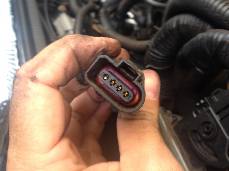

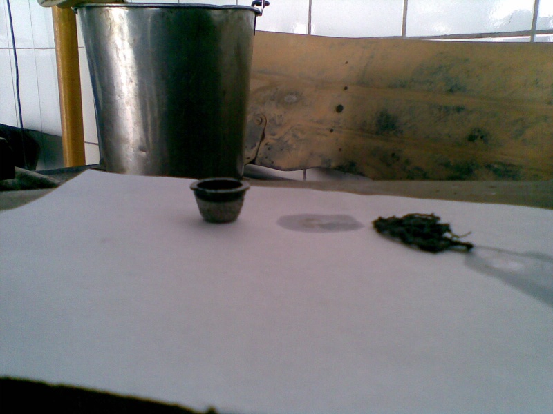

    Vou deixar uma informação importante para todos RANGER 3.0
    Sempre que ocorrer falha e quebra de potência onde o carro não passa dos 70 ou 80km/h e o Gráfico da Turbina não enche, o primeiro passo é desconectar o plug do combustível que vem do tanque lá no filtro de combustível que fica no lado do motor. Em seguida liguem a chave do carro sem dar a partida. Vc vai verificar a vazão do combustível que sairá da mangueira. Caso esteja fraca, o problema está no tanque devido a sujeira presa nas 02 peneiras da bomba de combustível. Tem que tirar o tanque fora pra lavar tudo e atentar para limpar a peneira plástica e a de ferro que fica dentro da base da bomba.
    Anexo 535858
    Se a vazão estiver alta ao ligar a chave do carro sem dar a partida, o problema estará no CONECTOR DO SENSOR MAP. Vc não conseguirá identificar onde quebrou o fio pois ele não se solta mas ele certamente estará com alguma perna do fio partida dentro do plástico isolador colorido. Por isso que, ao simplesmente mexer nele, o carro volta a funcionar perfeitamente por algum tempo até que a vibração do motor faça com que ele corte o sinal novamente.
    Anexo 535861
    Agora uma ótima notícia! Vc pode procurar aí em sua cidade esse conector. Ele é o mesmo PLUG conector do sensor MAP do GOL, Saveiro, Parati e Tempra. Custa menos de R$ 30,00. tem 04 fios e pode ser que venha de cores diferentes da Ranger mas qualquer pessoa pode substituir seguindo a ordem do original da Ranger. Até no ML vc encontra.
    Anexo 535857
    Muitos mecânicos picaretas saem condenando o carro todo alegando Bomba de Alta, Flauta do Comon Rail, Central eletrônica e se duvidar até o som MP3 é o culpado.
    Fiquem atentos. Sofri com isso mas aprendi e deixo aqui a minha DICA![/QUOTE]

    Senhores comprei muinha ranger a alguns meses e ela de vez em quando perdia potencia, nao opassava de 2.000 rpm , ok depois de muito ler , perguntar pesquisar meu mecanico , macacao velho descobriu uma falha do PEDAL do acelerador, troquei e resolvi o meu problema.

    A minha Ranger tambem estava com problema de falta de potencia e depois que li aqui
    sobre o problema com o fio quebrado na entrada da tomada o sensor MAP
    Tive sorte de um fio estar quebrado e assim que o eletricista trocou o terminal do sensor
    meu problema foi resolvido.
    Obrigado pela dica
