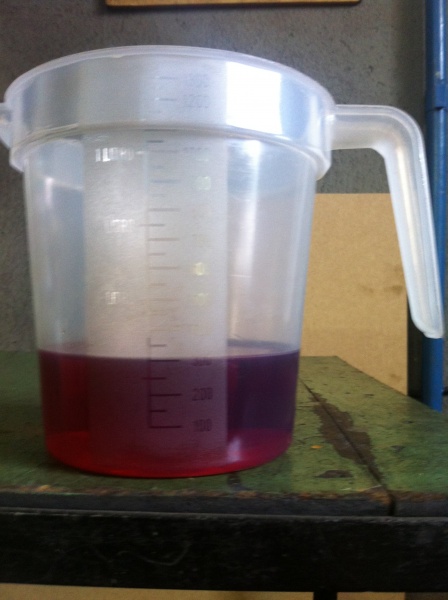

    Tiago. A mangueira que vêm do tanque é a menor ou mesmo estando do lado direito delam olhando para o motor será a mangueira à sua esquerda ok? A maior é a que vai para a bomba de alta. Você a desconecta e coloca um pote e simplesmente gira a chave sem ligar o motor. O próprio relê deverá fazer a bomba parar. Use um pote de 1litro na minha injeta 300ml, não sei as outras qual a quantidade normal. Boa sorte.

    1 Anexo(s)
    Postado originalmente por evanschu Ver Post
    Também fiz esse teste a um tempo atrás e por várias vezes deu a mesma vazão da sua, 300 ml. Procurei por alguma informação mas, nunca achei nada a respeito. Como a minha vtr tá normal, andando bem, acho que essa vazão deve ser a normal, porém nunca medi a pressão.
    Anexo 554722
    Obrigado pela resposta... acabei "descobrindo" graças a um trocador de óleo do posto que abasteço, ele foi checar se tinha água no filtro e eu já perguntei sobre o teste... ele fez dessa maneira que vc falou e realmente saíram 300ml mesmo...

    Detalhes da bomba elétrica do tanque e informações
    Postado originalmente por JRoberto Ver Post
    Anexo 554722
    Bom, a pressão da bomba elétrica do tanque é de 3 BAR, o que dá aproximadamente 300ml nesse teste simples que vocês fizeram, indicando que a vazão da bomba elétrica está aparentemente "boa".
