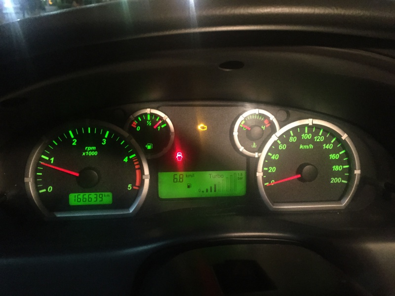

    Tenho uma Ranger 3.0 2005 e está apresentando o mesmo problema descrito! A luz da injeção está acesa coincidências ou não aconteceu logo após eu encher o tanque em um posto a princípio suspeitei do diesel mas me parece que foi só coincidência mesmo! Passei no scanner e apresenta o erro P0237 pressão do turbo, no painel o medidor de pressão fica preso mostrando como se tivesse uma pressão constante na turbina mesmo com ela parada! Levei em 3 mecas já é não acharam o defeito um condenou a turbina depois levei em outro que fez o teste e disse que ela está ok! Estou suspeitando desse t-map que falaram mas o erro no scanner é diferente do postado aqui no fórum! Sou leigo em mecânica mas estou disposto a verificar os fios e conectores, se alguém puder me dar uma orientação, fotos ou vídeos do que devo procurar !
    Anexo 505979

    Isso aí T-MAP! E provavelmente nem o sensor é, é o chicote!
    Mas precisa passar o scanner pra apagar o erro...

    O que tem que ser feito, que é chato e trabalhoso, é retirar o chicote do TMAP e procurar por fios desencapados e quebrados. Aí basta recuperar, passar um scanner e baixar um erro pra bruta voltar ao normal. Já passei por isso (inclusive troquei sem necessidade o T-MAP duas vezes) até descobrir que era o chicote que é meio mal protegido.

    Tira o chicote do sensor (um sensor preto em cima do coletor de admissão onde vai a mangueira de entrada de ar), e pode desenrolar a fita e ver que está quebrado bem no pé do chicote! O sintomas são: não passa de 2 mil giros, as vezes quando liga e desliga volta ao normal, e luz acesa da injeção. Tive esse problema e era somente isso!! Levei a vários mecânicos ou mechanicos e nada! Hoje de tanto ver post deste fórum, inclusive do IMPERADOR eu que faço os reparos mecânicos e elétricos em minha camionete.
