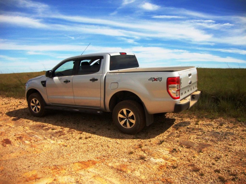

Anexo 456417
este é minha Ranger.
RANGER 2.2 4X4 CD Diesel 125 CV 13/13
