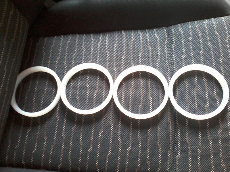

Porisso que eu sempre digo que tem de fazer "Anel Centralizador" pra essas rodas, porque o cubo da Hilux é bem maior que o dá Ranger e nem sempre ela centra perfeitamente apenas pelos parafusos, outra maneira seria mandar fazer o balanceamento no local, mas depois se furar um pneu e tirar a roda da Ranger já perde o balanceamento.
Anexo 456106
