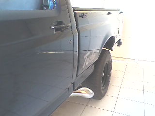

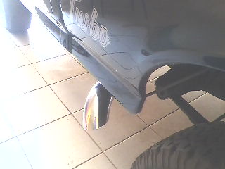

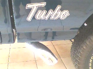

    Segue algumas fotos do novo escapamento,agora sai pelo lado do motorista,ficou mais fácil assim... E olha a diferença de altura com a silverado,a foto foi tirada de angulo nao correto para a diferença,mas pessoalmente é bem mais alta.
