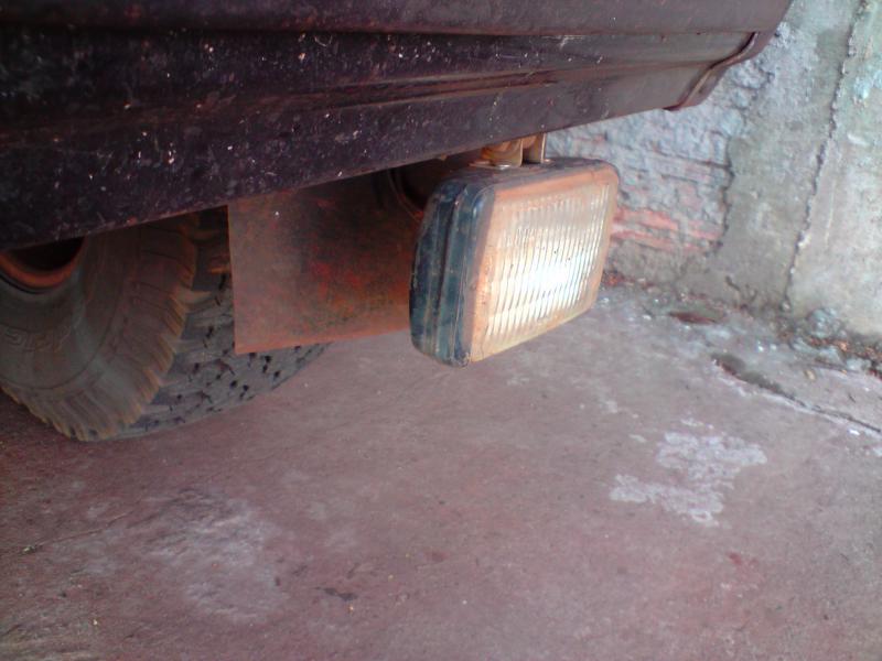

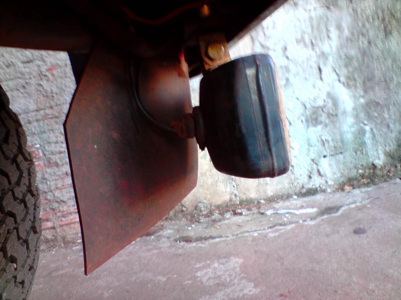

    Edin,
    Adaptei xenon nos auxs de neblina, furei o fundo da carcaca na medida do guarda-pó, use ele como soquete encaixando a lampada nele.
    Basicamente montei o guardapó na carcaça, preenchi com silicone, encaixei a lampada nele e depois esperei secar.
    Comprei o kit generico modelo H3, os reatores envolvi com espuma e camada dupla de sacolas platicas, estao escondidos no parachoque
    Use silicone de motor e depois de seco ainda deixe ligado por 1/2 hora para soltar os gases que ficaram, ai sim monta o resto do foco/ carcaca.
    Se nao fazer isto os gases zoam o foco do auxiliar, nao perde muito mas ficam feios.
    Anexo 341652Anexo 341653Anexo 341654

    Entendi. É que os meus faróis auxiliares estão encostados na grade, então fiquei sem espaço por trás deles... Teria que modificar alguma coisa neles para caber a lâmpada.

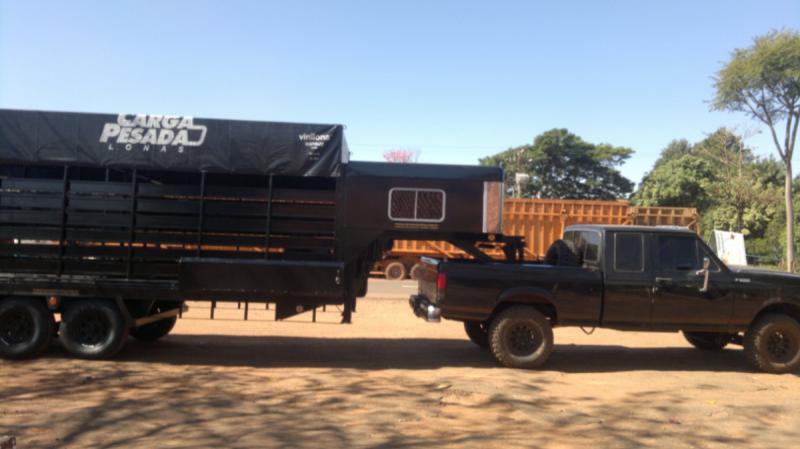

    Eu tava procurando trailer de puxar cavalo e olha só o que encontrei.... coisa fina!

    RRRRapai do céu... que coisa linda!! Valeu Miranda,eu tinha achado uma fotinho no mercadolivre procurando trailer de cavalo,mas essas suas ai tao fera! Meu sonho é uma supercab quadrada,erguida até onde der pra ir hehehehehe
