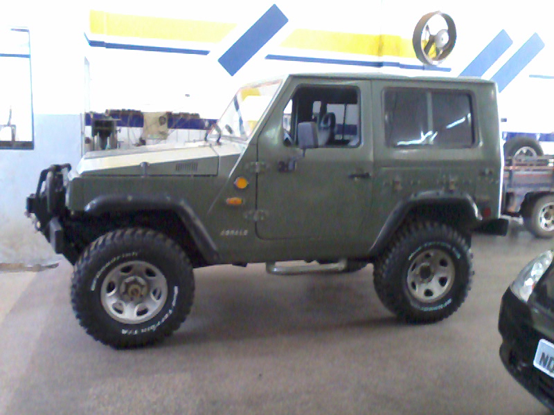

Relativamente simples, com 1 dia e meio de serviço dá pra fazer tudo.
Não sei muitos detalhes ainda, mas é basicamente tirar a bomba de alta e colocar uma BI. Pra isso tem que por um calço em um dos parafusos de fixação e mudar o miolo da engrenagem de distribuição. Na sede dos bicos injetores tem que fazer uma bucha pois os bicos do TCE tem diâmetro pouca coisa maior que os do TCA.
Tem uns detalhes também com relação a vazão x pressão que tem que alterar, mas quanto a isso eu não sei o que fazem.
Depois disso é só reajustar as mangueiras de combustível, isolar os sensores, retirar o chicote, módulo, acelerador eletrônico, etc...
Na oficina fizeram em um Marruá como experiência. Funcionou tão bem que praticamente todos já estão TCA. Estou com um problema misterioso no TCE do Tôrim, estou pensando seriamente em passá-lo pra TCA.
