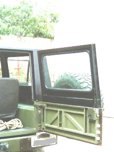

    Bom, bisbilhotando no fórum achei hum MARRUÁ AM 50 que segundo KIM é um equivalente do ENGESA F -II.
    Olhando a imagem da para se ter noção do espaço do porta malas e se for o mesmo espaço do F-II já tá mais que suficiente.

    O marruá tem o mesmo espaço interno (e externo) do fase II....
    Usuário Avatar de Kim
    17/10/2005
    Nova Aliança do Ivaí/PR
    10,357
    No meu cabe uma mala grande de lado, uma mala pequena e uma mochila/bolsa, onde carregamos os sapatos e xapus.
    Não sai de lá, maleta de furadeira com ferramentas, dois pedacinhos de viga com 12cm x 12 cm x 6cm de peroba e uma cinta e cordas e catraca de prender containers.
    O restante, levo no teto.
