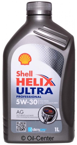

Outra coisa, tem gente que nao sabe, o óleo da Nova S10 Diesel é
Dexos2 ou API-CI4,
o super DEXOS2 5w30 é um óleo pura e simplismente mineral, com nada demais! Não é semi sintético e não é sintetico! É óleo mineral. Eu nao vejo problema nenhum em utilizar um óleo compativel com API-CI4, ja que é homologado e garantido pelo fabricante sem problemas. Pra quem duvida, leia a embalagem e os sites de compras oficiais:
*Sim, a rede CSS GM omite esta informação nas notas fiscais das reviões, pode procurar!:concordo:
Anexo 508938Anexo 508939Anexo 508948

Tem que cuidar que no mercado livre tem alguns anuncios dizendo que dexos 2 é sintético, esta errado, pura piada pra cobrar mais, é só dar um zoom na embalagem. Apenas o Dexos 1 é sintético, e ele é para os motores a gasolina!
