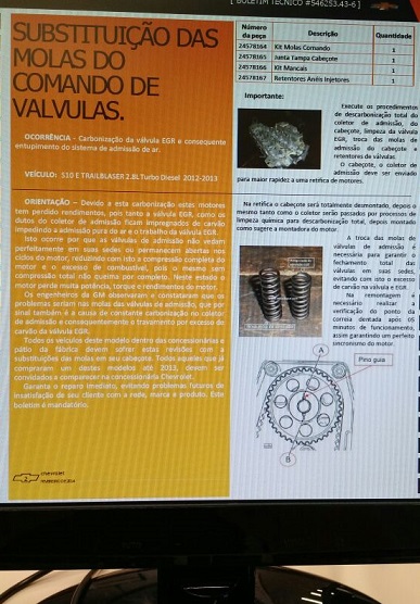

Bom, o mecanico tirou uma foto de canto... o boletim existe sim, mas não é oficial.
Qualidade ficou péssima!
Anexo 508339
Anexo 508339
