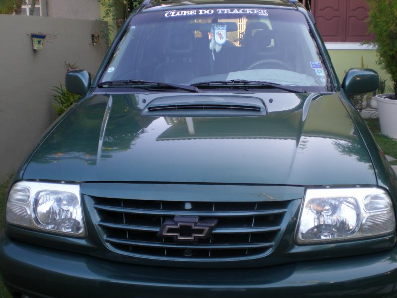

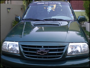

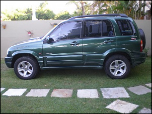

    Segue fotos pequena lembrança da viatura antes de viajar em Março com adesivos de amigos de alguns grupos do Forum 4x4.
    Miniaturas de Anexos Miniaturas de Anexos GM Tracker.-carro-de-frente.jpg   GM Tracker.-carro-de-lado..jpg   GM Tracker.-fundo-do-carro-com-adesivos.jpg

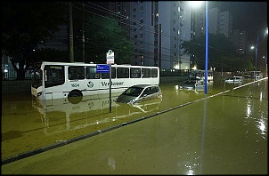

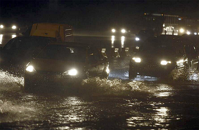

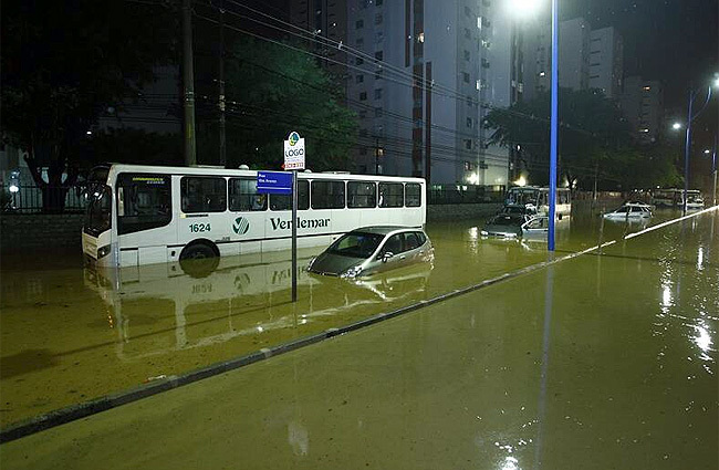

    Bom dia a todos,
    A coisa aquí está feia....Não vemos a luz do sol a tempo. Olha a situação da cidade!!!
    Miniaturas de Anexos Miniaturas de Anexos GM Tracker.-650x425_164378.jpg   GM Tracker.-650x425_164381.jpg

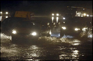

    Acho que me flagaram.....olha.....
