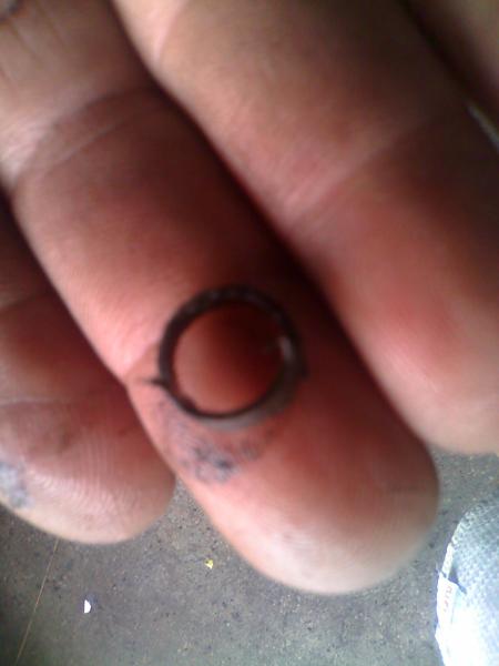

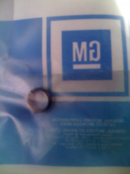

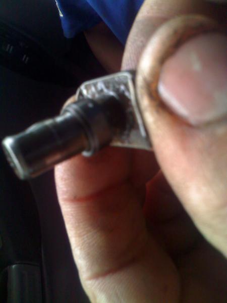

    Citação Postado originalmente por skreis Ver Post
    Bom dia Betuca,
    acho que fui eu quem mencionou o estalo no pedal. Existe uma buxa de pequeno diâmetro que envole a barra de acionamento da embreagem. Esta buxa se desgasta e começa a roçar a barra... eis o barulho. Em anexo vai o diagrama da barra de acionamento. A buxa em questão tem o número 18 no diagrama. Pode pedir na GM mas provavelmente vai esperar um tempinho... pra isso tenho uma dica :
    se vc cortar uma bucha da "fischer" (aquelas de cor laranja) com diametro de broca de 8 ou 10 mm não lembro exatamente mas é fácil ver, serve direitinho no lugar.... fiz isso e deixei até receber a nova da GM. Para vc ter noção quando troquei estava novinha ainda... se quiser te mando!
    abs
    serge

    Citação Postado originalmente por LAERCIOMAZZO Ver Post
    Oi Amigo:
    Comprei um GV em 2008 e a primeira coisa que fiz foi trocar a embreagem.
    Coloquei a de Marca SECO. A encrenca ficou dura do mesmo jeito.
    Recentemtne troquei o cilindro do pedal e nao melhou.
    Dum tempo para ca o pedal desce meio rustindo.
    Seria essa bucha?
    Ja estou pensando em trocar a embreagem, mas esse seu comentario me trouxe esperanca de ser algo mais simples.
    Laercio,
    Bom dia, segue fotos peça pedal de embreagem conforme indicativo de Sérgio no e-mail acima.
    O único problema é o tempo de espera das concessionárias, no meu caso esperei 03 semanas.
    Miniaturas de Anexos Miniaturas de Anexos GM Tracker.-bucha-pedal-de-embreagem.jpg   GM Tracker.-bucha-pedal-de-embreagem-retirada.jpg   GM Tracker.-codigo-da-bucha-pedal-de-embreagem.jpg   GM Tracker.-eixo-da-bucha-pedal-de-embreagem.jpg
