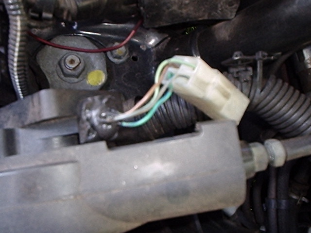

    Brandt e demais, desculpe a demora na resposta sobre o Sensor do pedal do acelerador. Estou mandando fotos da substituíção que foi feita em S. A. do Pinhal através de Licharles. Acho que já foi citado por alguns aquí no Forum, não lembro em que página.
    O Licharles me pareçe que já anda preparado para alguma emergência(precavido), para ajudar algum desavisado como eu. Quando estavamos neste encontro em que tinham várias Tracker do modelo Peugeot ele já estava efetuando esta alteração na Tracker se não me engando do:Carlos Augusto Barbosa de Valinhos(M.G.) aí chequei junto para verificar o que ele estava fazendo e fazer este serviço na minha Tracker. Serviço rápido e seguro, de lá prá cá já rodei 6.500km e nada de luz amarela no paínel e nem o carro ficou com aceleração biruta(acelera desacelera). Notei que o carro está um pouco menos economico, está fazendo 13,5 + ou - depois que cheguei de viagem a quase 1 mês. Preciso verificar o meu SUV pois está com um fumacê ao acelerar muito com o carro parado. O licharles havia me dito que não deixasse mexer nos bicos pois há dois anos quando ele fez uma geral ele havia trocado e ele insiste em me dizer que só precisa descarbonizar as velas porém os mecânicos daquí da terra insiste em me dizer que é bico(s). Gostaria da opinião de voces.
    Estas fotos foram retiradas aquí no Forum.
    Miniaturas de Anexos Miniaturas de Anexos GM Tracker.-reparo-sensor-acelerador1.jpg   GM Tracker.-reparo-sensor-acelerador2.jpg   GM Tracker.-reparo-sensor-acelerador3.jpg   GM Tracker.-reparo-sensor-acelerador4.jpg   GM Tracker.-reparo-sensor-acelerador5.jpg

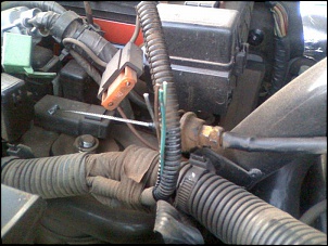

    Estas fotos foram retiradas nesta última viagem ao substituír o Sensor do pedal do acelerador(provável causador de + ou - 50% dos erros) que faz acender a luz de CHECK ENGINE no painel(anomalia).
    Miniaturas de Anexos Miniaturas de Anexos GM Tracker.-durante-troca.jpg   GM Tracker.-durante-troca-1.jpg   GM Tracker.-apos-troca.jpg   GM Tracker.-apos-troca-1.jpg   GM Tracker.-apos-troca-2.jpg
