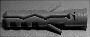

    Bom dia Betuca,
    acho que fui eu quem mencionou o estalo no pedal. Existe uma buxa de pequeno diâmetro que envole a barra de acionamento da embreagem. Esta buxa se desgasta e começa a roçar a barra... eis o barulho. Em anexo vai o diagrama da barra de acionamento. A buxa em questão tem o número 18 no diagrama. Pode pedir na GM mas provavelmente vai esperar um tempinho... pra isso tenho uma dica :
    se vc cortar uma bucha da "fischer" (aquelas de cor laranja) com diametro de broca de 8 ou 10 mm não lembro exatamente mas é fácil ver, serve direitinho no lugar.... fiz isso e deixei até receber a nova da GM. Para vc ter noção quando troquei estava novinha ainda... se quiser te mando!
    abs
    serge

    Acho que não precisa, pois tenho em casa as buchas de 10 e 8mm(voce fala bucha de prender na parede). Qto a colocação terei que desarmar todo o pedal ou só a parte de colocação da bucha??? Pois esta parte me pareçe que é preso com um cravo de fixação. E qto ao pedido a GM, pela foto que voce me mandou eles sabem ou é preciso informar o código do produto???
    Desde já agradeço

    Bucha
    Citação Postado originalmente por BETUCAGARCIA Ver Post
    Desde já agradeço
    Bom vamos por partes,
    a bucha é a de prender parafuso na parede. Anexei uma foto pra garantir...
    A de 10mm é a que serve. Na foto vc vê um risco preto, este é o tamanho a ser cortado para encaixar no lugar certinho. Corte tambem as abas laterais externas da buxa, estas que servem pra bucha não girar (as pequenas em torno do número 10). Para soltar a peça no carro é só tirar um grampinho de fixação rápida, quando se deitar ali vai entender rapidinho. Tira um, põe o outro e pronto, pode rodar.
    Quanto ao diagrama enviado, trata-se de um desenho que as oficinas autorizadas GM usam para ver as peças, imagino que todas usem o mesmo gabarito. Se for o caso é só pedir pro cara abrir o desenho e clicar no numero 18. Dai em diante só eles veem os detalhes da peça... nr. de série etc. e tal.
    Enfim, é simples, coisa de de 1/2 h de trabalho.
    Boa sorte
    abs
    serge

    o que pode estar acontecendo, é que devido ao sistema do pedal da embreagem dos vitaras e tracker possuirem "buchas" de um material tipo "teknil/teflon" há o desgaste das buchas, e dependendo da posição, não se precebe nada, mas se a bucha estiver na posição do desgaste virado para o eixo, o que acontecerá é um deslocamento indevido do eixo e isso ocasionará o estalo que vem percebendo de vez em quando, o que deve ser feito é comprar as buchas, estou no trabalho e não tenho acesso ao sistema para te enviar foto e códigos das peças, mas são buchas baratas e fáceis de serem substituidas ...
    No caso acima, aconselho a comprar as buchas, elas não nada parecidas com buchas de parede, pois possuem diâmetro diferente e possuem batente limitadores de curso, mas fica a seu critério, não lembro quanto paguei, mas foi mixaria ...
    Exsiste uma possibilidade mais remota, que é ocasionado em carros mais antigos, 2004 para baixo, onde se por acaso o cilindro hidráulico por algum motivo estiver com o óleo velho e ou com bolhas, poderá ocasionar uma falha no acionamento, e o "pulo" de um estágio para outro causa estalos, o que é quase devido ao fato do sistema bruscamente acionar de forma não suave o êmbulo do cilindro, o que eu costumo fazer em carros velhos que compro (sempre) é trocar, eu disse TROCAR, todos os fluidos, não confio na manutenção de ninguém, muito menos nas autorizadas, desta vez que comprei um Tracker 2004, na troca do óleo do freio (sangria total) eu verifiquei que o óleo estava bom, mas o problema é que próximo as pinças e ou sapatas, o óleo sofre aquecimento devido as frenagens, e isso causa deterioração do óleo, ele acaba perdendo parte de poder hidráulico que deveria ter, e no caso do óleo que troquei do sistema de embreagem (não é por cabo, e sim por sistema hidráulico) o óleo estav muito velho, sujo, ainda bem que troquei ...
    Dê uma olhada você mesmo na junção onde o pedal da embreagem faz seu giro (como uma barra) e veja se as buchas (brancas/leitosas) estão íntegras, são como carretéis, com abas apenas em um dos lados, pode-se até rodar para verificar em toda circunferência ... se perceber deformação ou desgaste, proceda a troca das mesmas, mas independente das condições das buchas, o aconselho a trocar os fluídos ...
    No caso do óleo dos diferenciais, eu peço para drenarem, encho com óleo diesel, dou umas voltas num quarteirão, peço para drenar novamente e qualquer um pode perceber a "gororoba" que sai lá de dentro, num 2002 que eu tive o cheiro era insuportável, era quase H2S puro, fedia muito, estava podre, depois de uma volta drene bem o óleo diesel e complete com o óleo específico, um lembrete para qualquer um, no diferencial dianteiro, somente se consegue completar com o volume total, se o carro estiver com a frente levantada, senão o volume é pouco acima da metade, não se consegue colocar o volume especificado no manual ...

    Acredito estar havendo um engano a Bucha que precisei trocar para sanar o problema, foi a de número 4 na figura que anexou ... e não a de número 18.
    Sds.

    Bom dia a todos,
    ->Serge, acho que o SUVprata têm razão com relação a bucha, qdo. visualizei o desenho localizei rápidamente o numero quatro de acordo com o estalo que tenho identificado ao olhar o pedal, inclusive tenho colocado o spray lubrificante nesta região. Este fim-de-semana farei a verificação mais detalhada e efetuarei a instalação da bucha provisória conforme me explicou enqto. efetuo a compra da original. Após instalar o provisório passo para voces como ficou. E a sua viatura conseguiu resolver os problemas???
    ->SUVprata, muito obrigado pela explicação, e verificarei os itens observados nos seus comentários. Voce está nos devendo as fotos da nova viatura. Acrescentarei mais estes detalhes passdos por voces nas minhas anotações.
