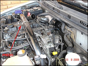

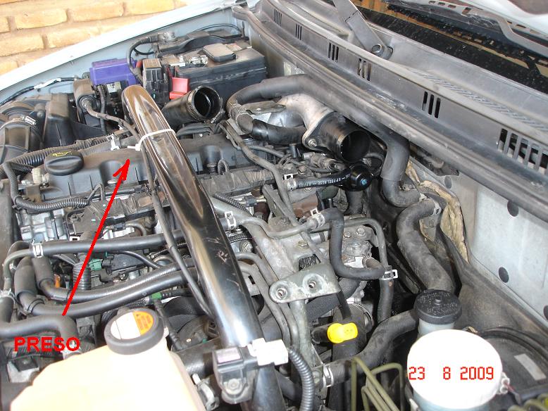

    COMO PRENDER O CABO DO ACELERADOR, PARA PARAR DE ACUSAR ERRO ...
    Sds.
    Sds.
    ->SUV, muito obrigado, pelo que ví na foto voce estava dando manutenção no INTERCOOLER.
