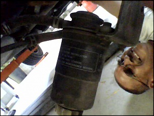

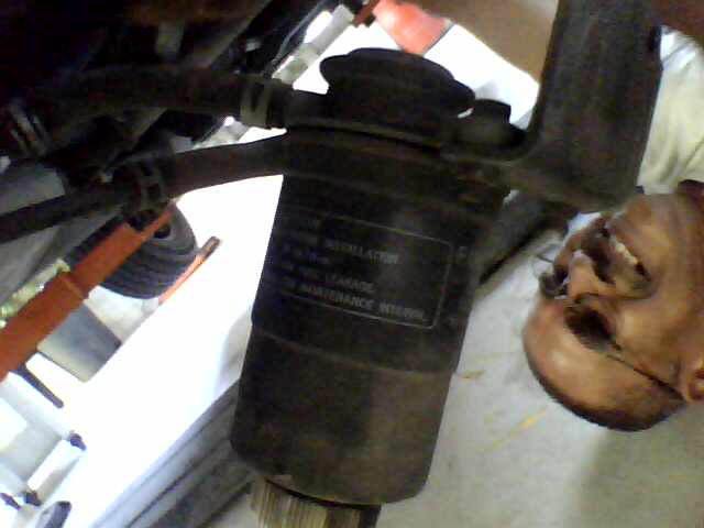

    Novidades ...
    O filtro que muitos indicam como sendo tira-e-põe não é bem assim, ele tem peculiaridades que não são muito favoráveis ...
    Vejamos:
    Filtro indicado, PSL998 na verdade este filtro além de ser de marca ruim, também depende de se comprar o sensor para fechar a saida embaixo do filtro ou simplesmente conseguir/confeccionar uma tampa de teflon por exemplo para fecha-la ... mas o principal negativo que vi não é só isso, o filtro tem rosca perfeita, dentro do padrão, quem indicou ou está usando deve ter visto muitas semelhanças, mas existe uma peculiaridade desfavorável, que é os furos de fluxo de óleo serem muito na extremidade o que compromete a ássagem do diesel, pois o original tem apenas 4 furos, com diâmetros maiores e mais centralizados do que o PSL998, o que pode comprometer a passagem do diesle quando o carro solicita, sendo possível causa de corte de rotação, pois os sensores podem detectar passagem insuficiente de combustível ...
    Porém existe o da WEGA que não sei se muitos sabem é Japonês e é fabricado na argentina, marca renomada e de excelente qualidade, pode-se perceber ao se ter as duas marcas em mãos, e tanto a rosca, vedação (o´ring) como diâmetros interno e externo na mesma medida do original (foto anexa) e além de tudo é muito superior a qualidade e não deixando de comentar (não sei por que) é mais em conta do que o PSL998 que custa 35,00 em média, enquanto que o da WEGA custa 25,00
    Pois bem, eu optei por colocar o PSL994 que é de diâmetro menor, porém os furos ficam dentro do raio de ação da passagem do fluxo de combustível e estou usando ele desde hoje cedo, não sei se é apenas coincidência, cisma, ou sei lá, mas o carro não só está normal, mas parece ligeiramente mais solto, sei que isso pouco ou nada influenciaria na soltura do carro, mas sabemos que quando se tem alimentação satisfatória tudo vai melhor ...
    O código do filtro da WEGA é o 901, para o mesmo carro (Besta) porém suas características são IDÊNTICAS do filtro que foi instalado em nossos carros.
    Vejam fotos anexas e tirem suas conclusões ...
    Lembrando que para quem quiser ir a uma auto-peças e conferir as medidas, não precisa tirar o filtro, apenas levem consigo as medidas que tirei do diâmetro de fora e de dentro do ressalto de onde assenta a vedação, ou seja, se um filtro assentar dentro do circulo demarcado, podem pegar ... Diâmetro externo = 8,0 cm Diâmetro interno = 5,4 cm ...
    Existe ainda metal para fora do c´riculo maior e metal para dentro do cícculo menor, e é justamente no metal que sobra internamente que os furos do filtro da Tecfil não coincidem, com isso a passagem do flúxo de combustível fica comprometido, diferente do filtro da
    WEGA que tem 4 furos com o mesmo diâmetro e dentro da mesma circunferência de onde devem circundar os furos da passagem do diesel do filtro original, (vejam fotos anexas e entenderão).
    Outro detalhe importante, o PSL994 tem a mesma rosca inferior (dreno) podendo tirar do original e colocar nele ... já o PSL998 deve ser comprado o sensor apenas para fechar a saida inferior (dreno) e ou confeccionar uma vedação (tampa inferior) pois a rosca inferior dele é igual a do filtro da WEGA porém este último com qualidades inigualáveis ... idem para o WEGA, mas prefiro ele e usar o sensor colocando indicação em um determinado ponto do painel ou apenas confeccionar em TECNIL ou TEFLON a vedação e usar ele como o original, que possui apenas dreno ...
    Sds.
    Miniaturas de Anexos Miniaturas de Anexos GM Tracker.-wega-901.jpg   GM Tracker.-psl998.jpg   GM Tracker.-psl994.jpg   GM Tracker.-original.jpg   GM Tracker.-original-2.jpg

    Fala SUV e demais.
    Uso o PSL 994 há mais de um ano sem problemas. É sempre trocando aquele dreno, desenrosca no velho, enrosca no novo, os o-rings também vem no filtro novo é só trocar. Sem querer discordar mas já discordando, eu não troco um nacional da TECFIL por um WEGA Argentino nem se custar 1 terço do preço.

    Que isso Pit-brand ??
    Fala sério, o Tecfil é uma xxxxxxxx se comparar ele a qualquer um de outra marca verá acabamento e vedação, o o´ring nem pode ser chamado assim, parece rodela de chinelo cortado ...
    Já esteve com o da WEGA em mãos e comparou ? por que disse isso ? qual a alegação além de NACIONALISMO ?
    Por acaso a Tecfil tem o filtro de ar do motor ? tem o filtro de gasolina do Tracker gasolina ? tem filtro de cabine ? a Tecfil tem até restrição em suas fabricações, quanto mais na qualidade ... até a vedação do filtro de ar do motor é idêntica a do original ... inclusive a micro-porosidade do elemento filtrante ... chegou a reparar no diâmetro do corpo do filtro de diesel ? o sistema de base para ser rosqueado por "aranha" ??? infinitamente melhor, mas sabe como é, gosto não se discute, apenas estou expondo minha opinião, até por que fui eu quem indicou, devo vender meu peixe
    No seu caso, não seria rivalidade Brasil X Argentina ???
    Sds.
