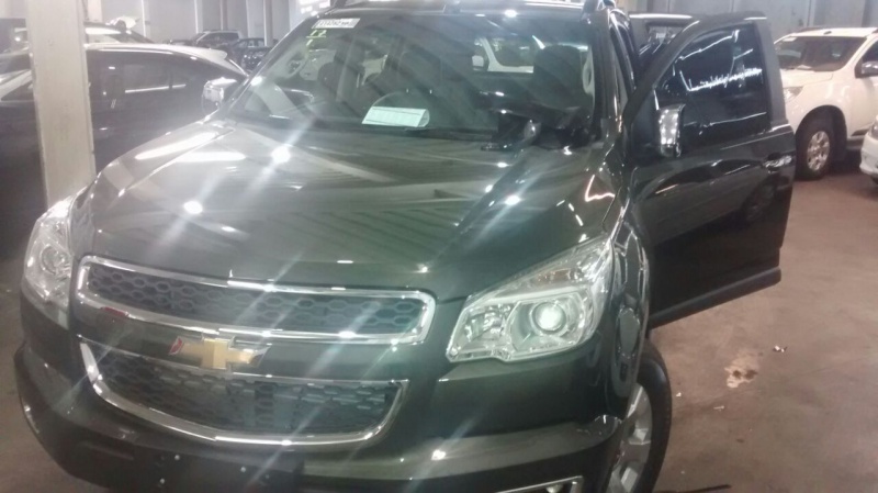

    Primeiras Impressões LTZ 14/15 Diesel
    Fiz o primeiro deslocamento na nova viatura, de Goiânia a Brasília, e em relação a anterior 12/13 LT AT, não tenho muito a comparar. O principal problema da antiga era o sistema de direção e esta, pelo menos agora, está perfeita sem treme-treme e sem passar toda a irregularidade do piso para o volante. Espero que continue assim.
    Quanto a suspensão, me pareceu estar dirigindo uma Hilux tal a firmeza da mesma. Eu gostava da outra, mesmo sendo "molona" como alguns chamavam, por conta do conforto mas agora vou tentar equilibrar os dois via calibragem dos pneus.
    Motor bruto, tendo apenas uma observação a fazer, que é o pequeno "delay" entre acelerar e a resposta do motor, mas nada que atrapalhe a performance do mesmo.
    Consumo de diesel ainda não dá para ter uma média segura, mas neste pequeno trajeto e dentro da cidade, ficou em 10,5 km/l no CB.

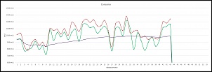

    A minha andando na boa faz mais de 11 km/l na bomba. O CB é meio ladrão, sempre marca uns 5% a mais!
    Segue o gráfico de consumo até hoje, com 22 mil km. Vermelhor é o consumo no CB, verde o consumo na bomba e azul a média geral...
    S10 lt/ltz cabine dupla diesel-sem-titulo.jpg
    Já abasteci um pouco mais que 76 L tb, mas lembre que a medição é até a bomba travar.

    Citação Postado originalmente por mfcb Ver Post
    Como voce fez esta leitura? Qual a velocidade média?
    Atual S10 CD 4x4 LTZ 17/18; S10 LTZ CD 4x4 14/15; S10 LT 4x4 CD 12/13; Ex Frontier Le 10/11 MT; e outras.
    Usuário Avatar de mfcb
    10/01/2011
    Brasília/DF
    434
    Agradecimentos: 11
    Citação Postado originalmente por Acreano Ver Post
    É uma planilha que eu fiz e vou preenchendo toda vez que abasteço. Preencho o valor que está marcando no CB, odômetro, quantos litros e mais algumas informações (posto, data etc..). Mas não coloco a velocidade média... De toda forma esses valores mais baixos normalmente são de viagens mais "rápidas" hehe
