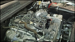

    Eis o motor sem a capa:
    S10 lt/ltz cabine dupla diesel-2013-07-25164855_zpsc47f7473.jpg

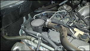

    Notem a mangueira desconectada. Hoje, ao redor dessa saída, está tudo borrado de óleo.
    S10 lt/ltz cabine dupla diesel-2013-07-25164932_zps1fd73d4a.jpg

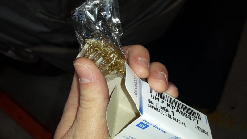

    Na primeira parte da mangueira foi colocada o separador de óleo que é a seguinte peça:
    S10 lt/ltz cabine dupla diesel-2013-07-25164735_zps9d0be55a.jpg
