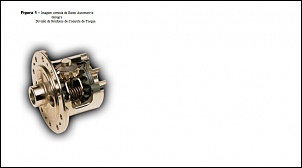

    Prezado GNAbreu, Valeu pelo aclaramento. Graças a Deus, nunca tive problemas com diferencial a não ser para a troca de óleo e também em oficinas que já andei, nunca vi um aberto.
    Mas pesquisando pela web, achei um artigo interessante que fala sobre o funcionamento dos LSD (abaixo) e creio que num dos tipos citados, pode estar o da S10.
    Caso voce consiga identificar primeiro, nos passe a informação, Sds
    O diferencial de deslizamento limitado (LSD, sua sigla em inglês), às vezes chamado de tração positiva ou de autobloqueante. Esses diferenciais usam vários mecanismos para permitir a ação normal do diferencial quando faz curvas. Quando uma roda patina, eles permitem que mais torque seja transferido à roda que não está patinando.
    As próximas seções detalharão alguns dos tipos de diferenciais de deslizamento limitado, incluindo o LSD tipo embreagem, o tipo viscoso, o diferencial bloqueante e o diferencial Torsen.
    LSD tipo embreagem
    O LSD com embreagem é provavelmente o mais comum entre as versões de diferencial de deslizamento limitado.
    Ver Figura 1
    Este tipo de LSD tem os mesmos componentes que um diferencial aberto, além de um conjunto de molas e um conjunto de embreagens. Alguns deles têm uma mola cônica, que funciona exatamente como os sincronizadores de uma transmissão manual.
    O conjunto de molas pressiona as engrenagens planetárias contra as embreagens, que estão ligadas à caixa de satélites. As engrenagens de ambos os lados giram com a caixa de satélites quando as duas rodas se movem à mesma velocidade e então as embreagens não são realmente necessárias. O único momento em que as embreagens intervêm é quando algo acontece e faz uma roda girar mais rápido que a outra, como acontece ao fazer uma curva. As embreagens resistem a este comportamento, querendo que ambas as rodas girem à mesma velocidade. Se uma roda quer girar mais rápido que a outra, antes ela tem que sobrepujar a força da embreagem. A resistência das molas combinada com o atrito da embreagem determina o torque necessário para sobrepujá-la.
    Voltando à situação em que uma roda com tração está sobre o gelo e outra tem boa tração: com este diferencial de deslizamento limitado, mesmo que a roda no gelo não consiga transmitir muito torque ao chão, a outra continua recebendo o torque necessário para fazer o carro se mover. O torque suprido à roda que não está no gelo é igual à quantidade de torque necessária para sobrepujar as embreagens. O resultado é que você pode andar com o veículo para frente (ou para trás, se for o caso), embora não com toda a potência do seu carro.

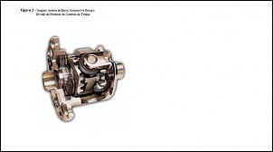

    Fechado e Torsen
    O diferencial fechado é útil em veículos off road. Este tipo de diferencial tem as mesmas partes que um diferencial aberto, mas tem também um mecanismo elétrico, pneumático ou hidráulico para conectar as duas árvores de saída.
    Este mecanismo é geralmente ativado manualmente por um interruptor e, quando ativado pelo motorista, ambas as rodas girarão à mesma velocidade. Se uma sair do chão, a outra nem toma conhecimento. Ambas as rodas continuarão a girar à mesma velocidade, como se nada tivesse mudado.
    Ver Figura 2
    O diferencial Torsen* é um dispositivo totalmente mecânico; não tem componentes eletrônicos, embreagens nem fluido viscoso.
    O Torsen (de Torque Sensing, ou Sensível ao Torque) funciona como um diferencial aberto, quando a quantidade de torque é igual em cada roda. Assim que uma roda começa a perder atrito, a diferença de torque faz as engrenagens do diferencial Torsen se acoplarem. O projeto das engrenagens do diferencial determina a razão do viés de torque. Por exemplo, se um diferencial Torsen em particular foi desenhado com a razão do viés de torque de 5:1, ele pode aplicar até cinco vezes mais torque à roda com uma boa tração.
    Estes dispositivos freqüentemente são usados em veículos com tração nas quatro rodas de alto desempenho. Como o acoplamento viscoso, são usados freqüentemente para transferir potência entre as rodas dianteiras e traseiras. Nesta aplicação, o Torsen é superior ao acoplamento viscoso porque transfere torque para as rodas estáveis antes que patinem de fato.
    Contudo, se um par de rodas perder tração completamente, o diferencial Torsen será incapaz de suprir o torque ao outro par. A razão do viés de torque determina como o torque pode ser transferido, e cinco vezes zero é igual a zero.
