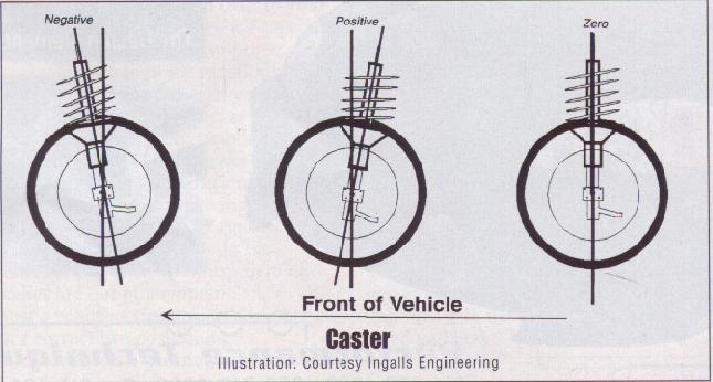

Vc enfeitou um textinho pra impressionar a galera mas no final das contas a DH do troller por dentro é a mesma do opala/omega/jpx...
O problema é ficar corrigindo o tempo todo já que até as irregularidades do piso são absorvidas pelo sistema de direção(bumpsteer) DO TROLLER.
Como escrevi no post anterior andei em vários e todos apresentaram o mesmo comportamento, além do bumbsteer que esqueci de citar.

Instabilidade Direcional no T4
Concordo que caster positivo seja o ideal mas o do troller deve ser zero ou até mesmo negativo... :parede:
http://www.4x4brasil.com.br/forum/at...1&d=1251322671
