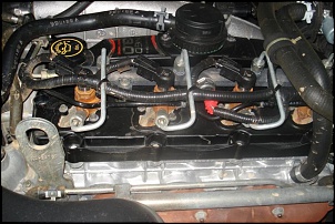

    Elmer,
    Seguem as fotos. Se precisar de outras, me avise pois estou com a máquina e posso tirar mais a hora que você quiser.
    Um abraço,
    Miniaturas de Anexos Miniaturas de Anexos Bico injetor Troller 2006 3.0-dsc02386.jpg   Bico injetor Troller 2006 3.0-dsc02387.jpg   Bico injetor Troller 2006 3.0-dsc02388.jpg

    Ae Alexandre, por aqui já da pra entender que o negocio armazena sujeira mesmo:
    Essa porca mais exposta é a da unha que fixa o porta-injetor, abaixo dela tem a outra que fixa a tumba no cabeçote.
    A tumba exposta assim é praticamente uma piscina...
  • #67

    pois é, to vendo agora pelas fotos do Alexandre pois eu ainda não tinha visto esse motor montado.
    O ideal seria fechar essa parte ai pois querendo ou não com o tempo vai criar oxidação entre as peças e o resultado vcs ja sabem
