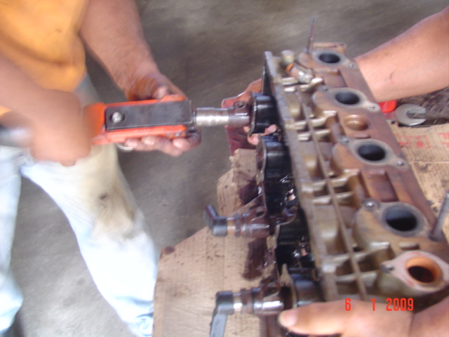

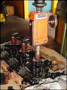

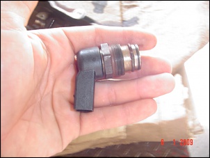

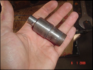

    Voltando ao assunto:
    Conseguimos remover um bico até agora, abaixo algumas fotos do processo:
    1 - Parte elétrica do bico
    2 - extrator desenhado pra enroscar no porta injetor no mesmo local da conexão elétrica
    3 - Injetor da esquerda sem a parte elétrica e injetor da direita com a tumba quebrada
    4 - saca-pinos instalado no extrator
    5 - processo de remoção
    Miniaturas de Anexos Miniaturas de Anexos Bico injetor Troller 2006 3.0-bico-1.jpg   Bico injetor Troller 2006 3.0-bico-2.jpg   Bico injetor Troller 2006 3.0-bico-3.jpg   Bico injetor Troller 2006 3.0-bico-4.jpg   Bico injetor Troller 2006 3.0-bico-5.jpg

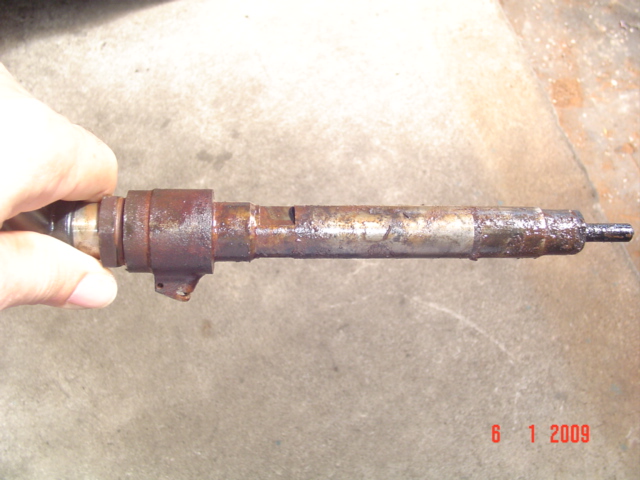

    1 - porta-injetor removido, está bastante enferrujado, pulverizamos óleo spray antes pra ajudar a descolar.
    2 - tumba/alojamento do porta-injetor, dá pra ver que tem bastante sujeira de lama e ferrugem aí dentro
    coloquei mais óleo lá e a tarde vou ver se os outros vão sair.
