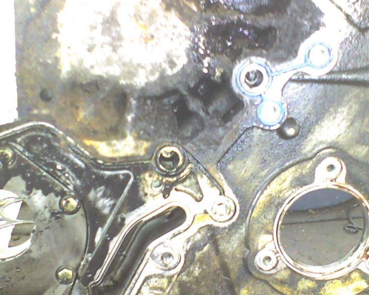

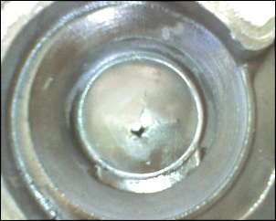

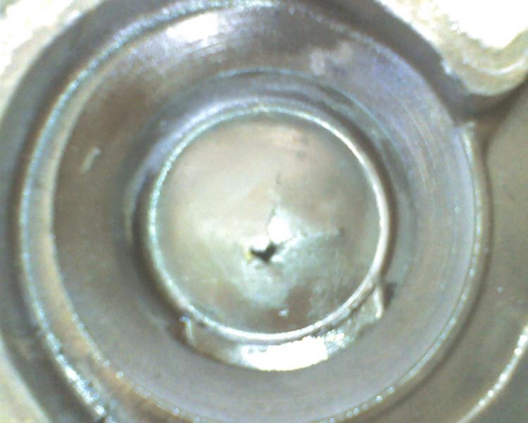

    Acompanhando esse tópico, posso falar que tb tive problemas em uma Ranger 3.0 ano 2007. Apareceu um vazamento de óleo grande, foi exatamente a tampa do motor onde fica a bomba de óleo. O local estava corruído com um pequeno furo exatamente onde a bomba de óleo fica.
    Não foi possível remover os bicos da tampa. Me informaram que sairia se quebrasse essa tampa, que por sinal um absurdo.
    Consegui remover essa tampa, desmontando por baixo, retirando o carter e alguns outros ítens.

    Fotos Tampa Motor Ranger 3.0
    Caros amigos seguem a foto da tampa do motor onde fica a bomba de óleo. Vejam o furo na tampa por onde vazou o óleo,conforme minha descrição acima.
    Sds
    Miniaturas de Anexos Miniaturas de Anexos Bico injetor Troller 2006 3.0-img039.jpg   Bico injetor Troller 2006 3.0-img040.jpg   Bico injetor Troller 2006 3.0-img042.jpg
