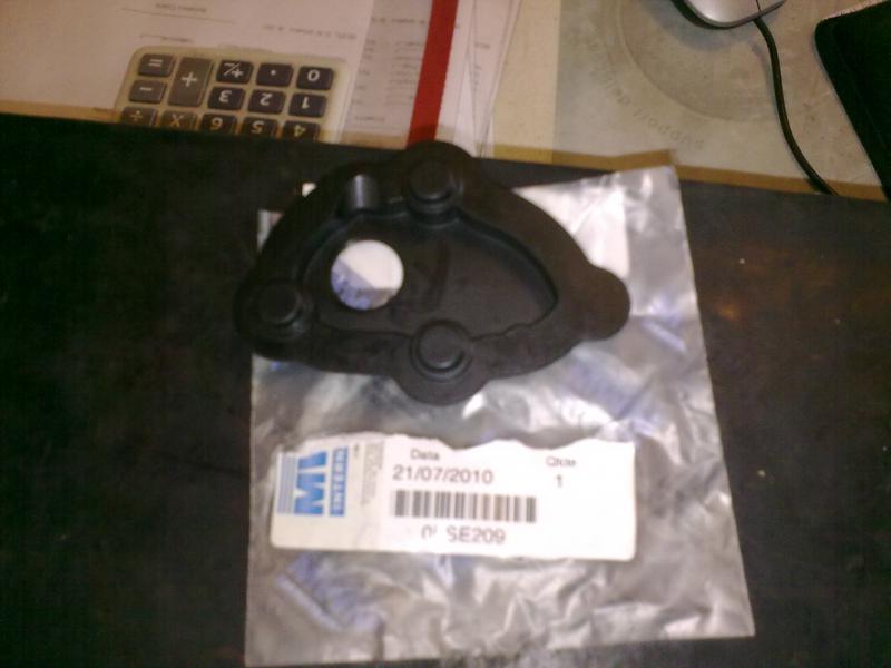

    No meu 2010 eu coloquei. Não me arrependo. A proteção é de silicone de alta temperatura. Aqui na minha região, ando muito por praias. E mesmo com as lavagens, existe a tendência de juntar residuos. Com essa proteção, o bico fica "conectado" diretamente a proteção, e não a tampa do cabeçote, como anteriormente.

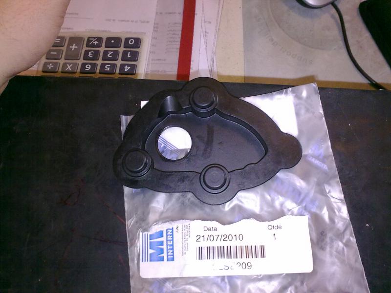

    Segue fotos:
    Depois envio fotos do motor e dos bicos na km atual. Estão basicamente do mesmo jeito que nas fotos do Heartland.
    Miniaturas de Anexos Miniaturas de Anexos Bico injetor Troller 2006 3.0-20092010091.jpg   Bico injetor Troller 2006 3.0-20092010092.jpg

    pra colocar essa proteção é necessário remover os bicos?

    Citação Postado originalmente por Márcio Rahal Ver Post
    to pensando em colocar no meu
    Pelo que já vi, acho que não.

    Citação Postado originalmente por Alberto.Oliveira Ver Post
    Segue fotos:
    Alberto,
    Vc tem o código das peças? Nas fotos do Heartland, os protetores já estão instalados nos bicos?
    Creio que será necessário desconectar a tubulação dos injetores pra permitir instalar a proteção.
