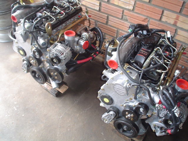

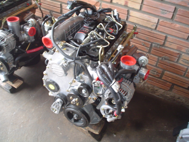

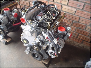

    Bom, acompanhando esse tópico e navegando pela internet, encontrei um site com um anuncio de uma empresa que possui o motor 3.0 completo, bem como bicos injetores, peças,etc novas e usadas.
    Segue o site: http://www.negociebem.com.br/anuncio...CdAnuncio=9081
    Espero ter ajudado.
    Seguem algumas fotos do motor 3.0 que eles tem anunciado.
    Miniaturas de Anexos Miniaturas de Anexos Bico injetor Troller 2006 3.0-motor3.0.jpg   Bico injetor Troller 2006 3.0-motor.3.0-2.jpg

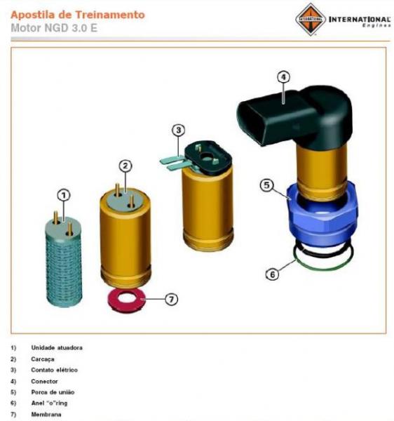

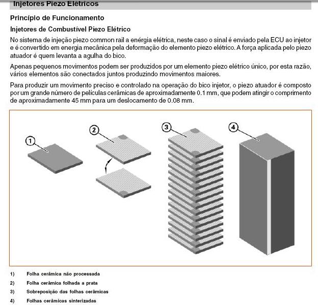

    Bom dia, tenho 7 apostilas e dvds sobre treinamento para manutenção de motores diesel eletronicos, venho comprando desde 2005 mas ainda não tive tempo de ver e estudar tudo portanto não sei precisar se estes bicos podem ser calibrados como os de motores mecanicos.
    Conversei com um bombista amigo meu e ele disse que até os impactos recebidos durante esse processo de remoção podem comprometer o funcionamento dos injetores pois os componentes internos são peças muito sensíveis (e são mesmo, veja no anexo)
    Caso não seja possível fazer a calibragem ou se já danificaram durante a remoção aí só um jogo novo pra resolver...
    Miniaturas de Anexos Miniaturas de Anexos Bico injetor Troller 2006 3.0-piezo-1.jpg   Bico injetor Troller 2006 3.0-piezo-2.jpg   Bico injetor Troller 2006 3.0-piezo-3.jpg

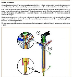

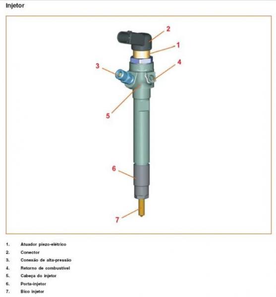

    mais ilustrações sobre os componentes e funcionamento dos injetores piezoeletricos pra complementar o post anterior
    Miniaturas de Anexos Miniaturas de Anexos Bico injetor Troller 2006 3.0-piezo-4.jpg   Bico injetor Troller 2006 3.0-piezo-5.jpg   Bico injetor Troller 2006 3.0-piezo-6.jpg
