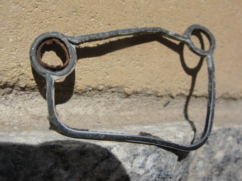

    Tenho 1 2007 e acabei de desmontar a caixa de distribuição, pois havia um pequeno marejamento de água.
    Verificado que o vazamento era por uma junta que fica ao lado do selo. Bomba d'agua, V.V e demais componentes estavam novos(mas substitui por puro preciosismo). O selo estava novo e na caixa de distribuição onde marejava só havia uma pequena marca de ferrugem.
    A 2 anos que uso o Petronas Coolant UP. Ele é a base de monoetilenoglicol.
    Anexo 469408Anexo 469409Anexo 469410
