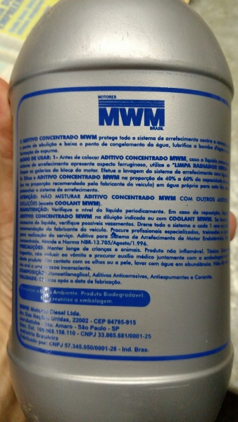

  • 21/04/2017, 19:18
    ffsias
    2 Anexo(s)
    Boa noite,
    Ressuscitando este tópico. Este aditivo também é MWM, mas não cita a Radiex.
    Anexo 546861Anexo 546862
