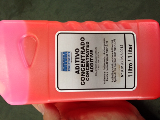

    O meu reservatório tb está apresentando esse pó azulado. Amanhã vou limpar todo o sistema e trocar o aditivo.
    Esse não seria o produto correto?
    Anexo 489480
    Anexo 489481
    É de uma retífica autorizada da MWM que disse só utilizar este nas rangers e trollers. Lá tb tem um meio esverdeado, mais concentrado inclusive, mas eles disseram que é para outro tipo de motor.

    O aditivo é esse mesmo, use 50% de aditivo e 50% de água desmineralizada. NAO use água de torneira.
    Elison, valeu pela dica. Eu utilizarei água destilada, diferente da torneiral que a CCS usa - talvez por isso não souberam dizer qual o volume do reservatório do carro.
