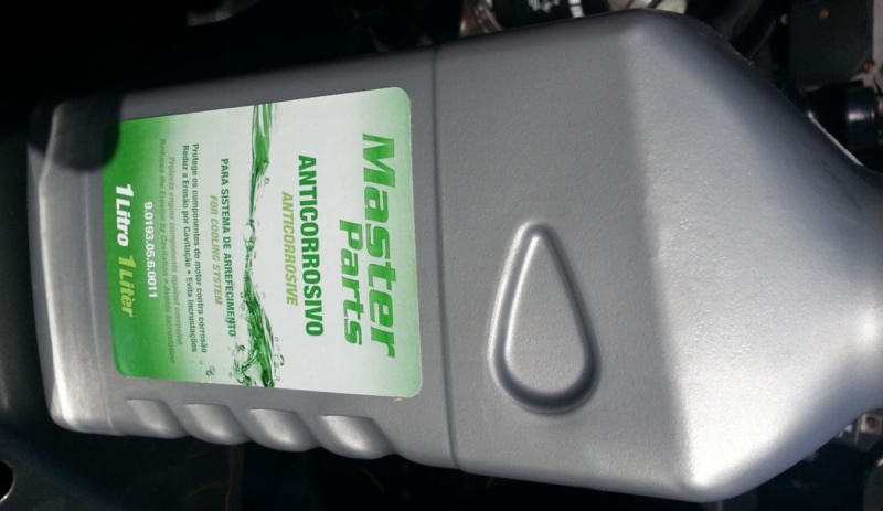

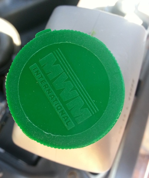

    Por gentileza, gostaria que postasse uma foto desse aditivo "Original MWM" fabricado pela Radiex.
    Por acaso é aquele verde?
    Os Radiex normalmente são avermelhados, correto?
    Uso o aditivo original MWM "verde" ( que recentemente mudou o nome do rótulo ) e nunca tive problemas
  • 02/05/2014, 10:43
    SAPO-BOMBA
    2 Anexo(s)
    É esse daqui que vc utilizou?
    Anexo 461408
    Anexo 461409
  • 03/05/2014, 08:01
    Glaicon
    Postado originalmente por SAPO-BOMBA Ver Post
    Anexo 461408
    Anexo 461409
    Observe, SAPO-BOMBA, ele não é anti-fervura.
    Apenas evita corrosão.
    Existem diversas marcas que fazem melhor que esse.:concordo:
