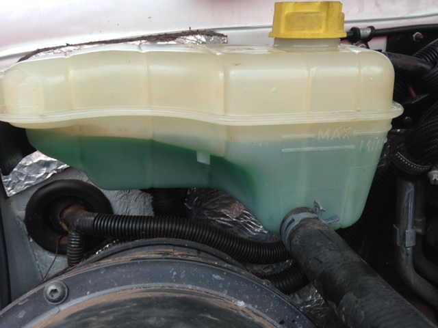

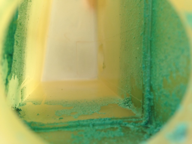

  • 22/01/2015, 12:48
    Ricardo Filho
    2 Anexo(s)
    Seguem as imagens do reservatório antes e após a limpeza e substituição do líquido.
    Anexo 490413 Anexo 490414
    Foi a primeira vez que eu mesmo fiz esse procedimento. Após ter completado o reservatório até o máximo, durante uns dois dias tive que repor a solução de água desmineralizada + aditivo bardahl.
    Por um momento achei que o meu tinha dado aquele problema de "sumiço da água do radiador". Quando abria a tampa a solução se expandia no reservatório, como a pressão negativa que alguns que passaram por isso relataram.
    Coloquei 1,5 bars de pressão no reservatório e notei que não havia vazamentos nem contaminação do óleo. Depois disso o nível se estabilizou.

    Ricardo,
    Você fez a limpeza do vazo de expansão?
    Qual método utilizou?
    Obrigado!

  • 22/01/2015, 16:06
    Martin427
    Postado originalmente por Ricardo Filho Ver Post
    Mesmo apertando a mangueira e segurando o motor ligado com a tampa aberta uns minutos, não sai todo ar do sistema. E o 3.2 ainda tem circulação de água na EGR, que é mais uma complicação no caminho da água.
    Normal precisar repor uma ou duas vezes depois de lavar o sistema.
    A saber, o reservatório é o mesmo da Courier com motor Zetec e custa em média 130 reais na CCS ForDe. Na Troller é difícil de achar, mas, quando tem, sai em média 80 reais.
    abraço,
    Martin
  • 22/01/2015, 17:01
    Ricardo Filho
    Postado originalmente por jrmotta Ver Post
    Ricardo,
    Obrigado!
    jrmotta,
    Fiz a limpeza usando gasolina, areia e sacudindo bastante. Repeti umas duas vezes.
    Por último, usei um pouco de detergente e depois enxaguei até eliminar todos os resíduos e a espuma.
    Abç.
