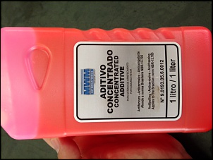

    Segundo o manual MWM, são estes aí. Uso o Coolant UP (antigo Paraflu UP).

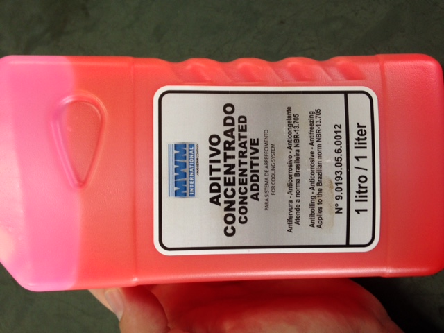

    O meu reservatório tb está apresentando esse pó azulado. Amanhã vou limpar todo o sistema e trocar o aditivo.
    Esse não seria o produto correto?
    É de uma retífica autorizada da MWM que disse só utilizar este nas rangers e trollers. Lá tb tem um meio esverdeado, mais concentrado inclusive, mas eles disseram que é para outro tipo de motor.

    O aditivo é esse mesmo, use 50% de aditivo e 50% de água desmineralizada. NAO use água de torneira.

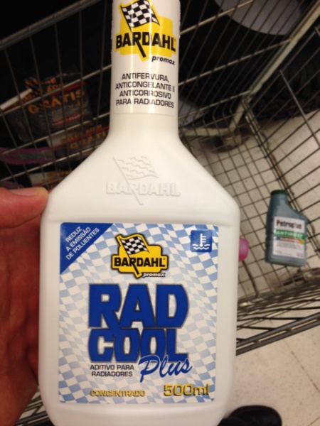

    Esse aqui tb parece ser uma boa opção.
    Aditivo original MWM International (Radiex) - Cuidado-aditivo-bardahl.jpgAditivo original MWM International (Radiex) - Cuidado-aditivo-bardahl-verso.jpg
