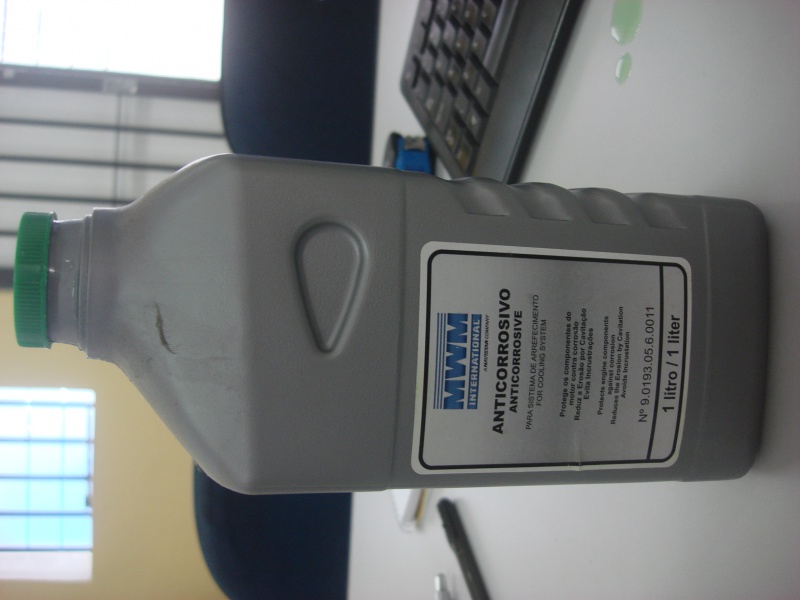

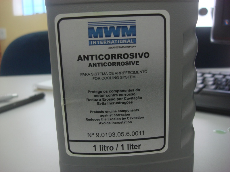

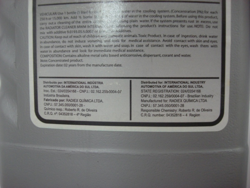

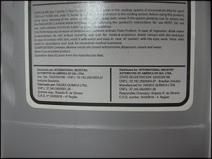

    Como estou pretendendo trocar o fluido do sistema pois meu troller acaba de virar 30000km, comecei a acompanhar essa discussão e me lembrei que eu tinha uma embalagem de aditivo MWM do meu antigo troller e, para minha surpresa, até esse aditivo antigo (ainda não era Masterparts) já era Radiex, e também como já foi dito não tem nenhuma especificação para esse motor e não é a base de etilenoglicol. Sua composição é somente "anticorrosivo a base de sais minerais alcalinos, dispersantes e corante".
    Segue fotos.
    Agora a minha dúvida é somente a diluição de um aditivo como o Petronas UP. 20%, 50%? Qual proporção?
    Miniaturas de Anexos Miniaturas de Anexos Aditivo original MWM International (Radiex) - Cuidado-dsc00253.jpg   Aditivo original MWM International (Radiex) - Cuidado-dsc00254.jpg   Aditivo original MWM International (Radiex) - Cuidado-dsc00255.jpg   Aditivo original MWM International (Radiex) - Cuidado-dsc00256.jpg   Aditivo original MWM International (Radiex) - Cuidado-dsc00257.jpg
    Sidnei

    Veja bem, o problema não é o fato de ser Radiex ou a marca que for. Acontece que esse composto não serve pros NGD. E muitas concessionárias faziam a aplicação deste aditivo, muito talvez por ser mais barato que o outro.
    Existe outro aditivo da MESMA MWM/MASTER PARTS, que é exatamente a mesma embalagem, mas com outro código e outro produto, claro. É um liquido alaranjado, feito especialmente pra motores com ligas de alumínio, como o NGD.
    Caso não queira procurar por ele, faço uma indicação mais fácil: Vai na Ford e pede o aditivo usado nas Ranger 3.0 NGD... Tem um da Motorcraft que vai te servir perfeitamente.
