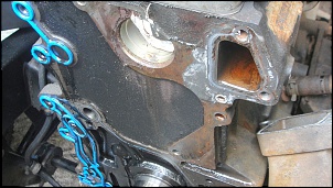

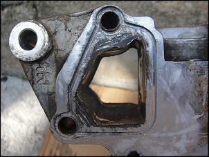

    Citação Postado originalmente por Bruno Adriano Ver Post
    Pessoal, tem mais ou menos um mês que comprei o aditivo RADNAQ na concessionária da Troller.
    Eles disseram que era pra colocar os dois litros e completar com água destilada...
    Eu tinha acabado de comprar um reservatório de expansão usado, que limpei com querosene e areia (ficou novo - mas tomei o cuidado de retirar até o ultimo grão de areia antes de colocar no jipe).
    15 dias depois comecei a notar que o reservatório já estava com uma crosta de preta nas paredes, fui abrir e era óleo!
    além disso, o aditivo que era ROSA já estava com uma cor mais amarronzada.
    A dúvida é a seguinte será que o aditivo estragou algum selo ou junta do motor e tá passando óleo pro sistema ? Antes não tinha sinais de óleo no reservatório!
    Na dúvida, ontem coloquei o carro inclinado na rampa da garagem e lavei todo o sistema 3 vezes com ele parado! Lavei novamente o reservatório, completei, rodei uns 3 km e hoje cedolavei de novo! Coloquei só água até comprar um aditivo conhecido!
    seguem as fotos do estado
    Eu acho que isso foi resultado da mistura de aditivos.
    Esse aditivo MWM Radiex verde é feito justamente pra carros como o seu, com motor de bloco/cabeçote de ferro ( MWM Sprint ).
    Pros motores NGD e demais motores que utilizam cabeçotes de alumínio, tem que ser o aditivo próprio que não ataca ligas de alumínio ( incluindo aí o radiador ).
    Qual aditivo vc estava utilizando antes?
    GALLOPER 1999 2.5TD | TOYO OPEN COUNTRY AT 31 x 10,5 x R15 | SUPER L.D.A
  • #50
    Usuário Avatar de Bruno Adriano
    28/03/2006
    Salvador/BA
    110
    Citação Postado originalmente por SAPO-BOMBA Ver Post
    Sapo,
    Tudo beleza, rapaz eu tava usando o aditivo que veio no carro, comprei ele em nov/2013. o aditivo era ROSA e tava limpo.
    como meu reservatório rachou decidi trocar tudo, e por isso coloquei esse RADINAQ (que também é ROSA não é verde)
    antes da troca lavei bem o motor, até a água sair incolor!
    depois que coloquei esse aditivo que começou a ficar assim com esse aspecto!
    sds,
    Troller 03 VUDOO!
    Ou nos conformamos com a falta de algumas coisas em nossa vida ou lutamos para realizar todas as nossas loucuras...

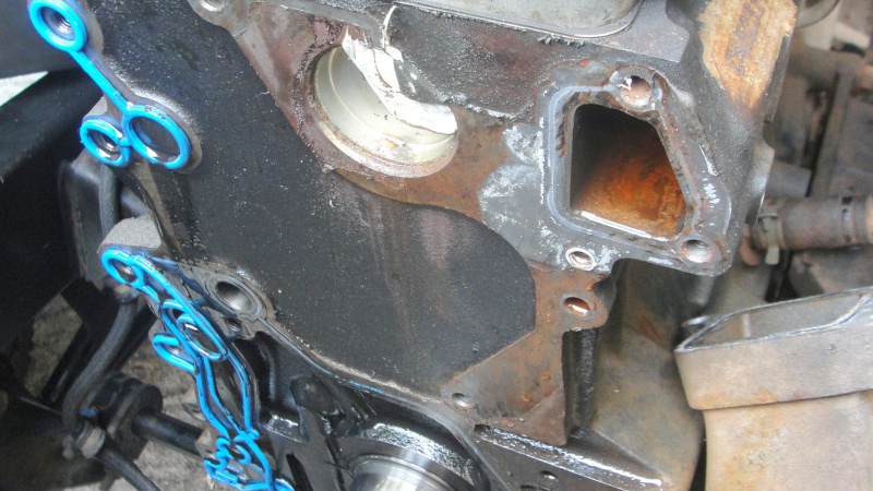

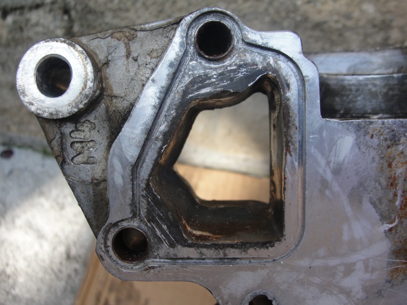

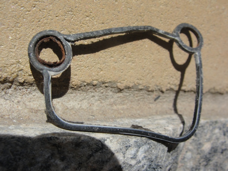

    Tenho 1 2007 e acabei de desmontar a caixa de distribuição, pois havia um pequeno marejamento de água.
    Verificado que o vazamento era por uma junta que fica ao lado do selo. Bomba d'agua, V.V e demais componentes estavam novos(mas substitui por puro preciosismo). O selo estava novo e na caixa de distribuição onde marejava só havia uma pequena marca de ferrugem.
    A 2 anos que uso o Petronas Coolant UP. Ele é a base de monoetilenoglicol.
    Aditivo original MWM International (Radiex) - Cuidado-dsc05422-reparacao.jpgAditivo original MWM International (Radiex) - Cuidado-dsc05421-reparacao.jpgAditivo original MWM International (Radiex) - Cuidado-dsc05404-reparacao.jpg
