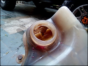

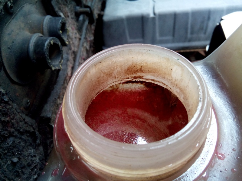

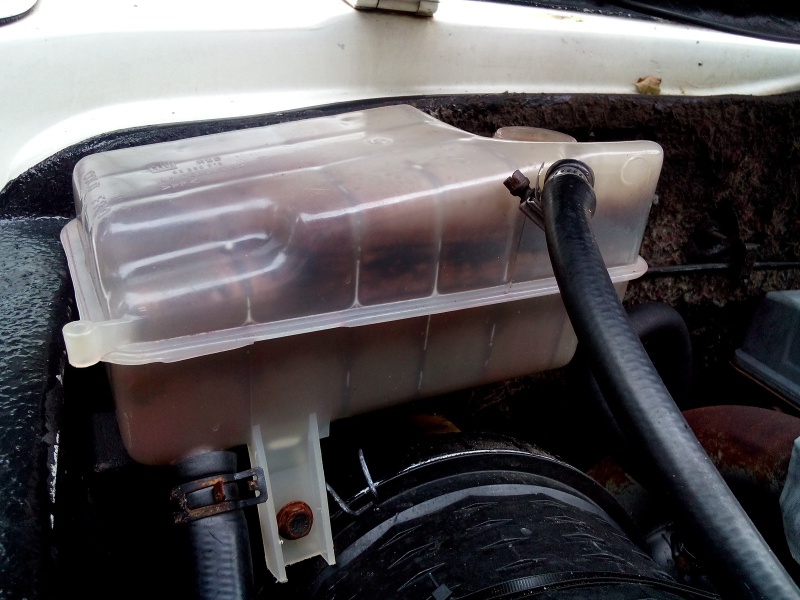

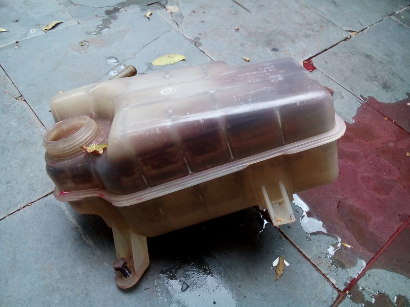

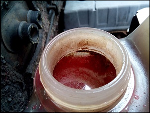

    Pessoal, tem mais ou menos um mês que comprei o aditivo RADNAQ na concessionária da Troller.
    Eles disseram que era pra colocar os dois litros e completar com água destilada...
    Eu tinha acabado de comprar um reservatório de expansão usado, que limpei com querosene e areia (ficou novo - mas tomei o cuidado de retirar até o ultimo grão de areia antes de colocar no jipe).
    15 dias depois comecei a notar que o reservatório já estava com uma crosta de preta nas paredes, fui abrir e era óleo!
    além disso, o aditivo que era ROSA já estava com uma cor mais amarronzada.
    A dúvida é a seguinte será que o aditivo estragou algum selo ou junta do motor e tá passando óleo pro sistema ? Antes não tinha sinais de óleo no reservatório!
    Na dúvida, ontem coloquei o carro inclinado na rampa da garagem e lavei todo o sistema 3 vezes com ele parado! Lavei novamente o reservatório, completei, rodei uns 3 km e hoje cedolavei de novo! Coloquei só água até comprar um aditivo conhecido!
    seguem as fotos do estado
    Miniaturas de Anexos Miniaturas de Anexos Aditivo original MWM International (Radiex) - Cuidado-dsc_0102.jpg   Aditivo original MWM International (Radiex) - Cuidado-dsc_0103.jpg   Aditivo original MWM International (Radiex) - Cuidado-dsc_0106.jpg   Aditivo original MWM International (Radiex) - Cuidado-dsc_0110.jpg   Aditivo original MWM International (Radiex) - Cuidado-dsc_0111.jpg
