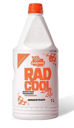

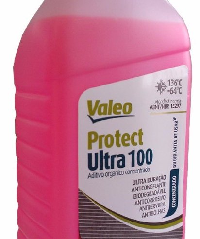

    Spike
    2 Anexo(s)
    Maldito manual :parede:!!!!!!!, se não fosse o forum estaríamos lascados :palmas:.
    Fui procurar no manual tbm uma marca recomendada no manual, porém sem sucesso.
    Na minha cidade eu não achei o orgânico da Petronas Coolant UP (seria da minha preferência).
    Vcs recomendariam o uso de aditivo da marca Bardahl ou Valeo? O que falam é que atendendo a norma ABNT/NBR15297 qualquer um pode ser utilizado.
    Anexo 518176Anexo 518177
