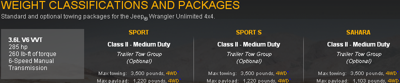

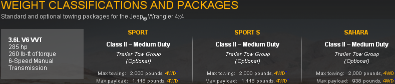

  • #252
    Citação Postado originalmente por Giuberto Ver Post
    120? 120 é pouco rs! Fonte internacional:
    Thales, novamente. Entre-eixo = distância entre um eixo ao outro. Caminhão por exemplo, pode ter 2, 3, 4, 5, 6, 7, 8 eixos.... 2, 3, 4, 5, 6 eixos tracionados.....
    Você falou da RAM, então fui lá verificar o que você disse: Repare que a capacidade de reboque varia juntamente com a transmissão. Não tem relação com o entre-eixo.
    Se há alguma lei em algum país que relaciona a capacidade de reboque com o entre-eixo de veículos de 2 eixos, não sei. Mostra aí pra mim que fiquei até curioso.
    Mas, antes de falar de estabilidade e segurança em um veículo que irá rebocar alguma coisa, deve-se especificar o que aquele veículo irá rebocar. A altura do reboque tem muito mais influência na estabilidade do veículo do que qualquer outra coisa, por exemplo!
    Veja aqui os modelos de Ram internacionais: Ram - Compare Vehicle and Model Specifications - Highlights e repare inclusive que há modelos de entre-eixo maior (cabine dupla) que possuem capacidade de reboque menor que os de entre-eixo menor (cabine simples), justamente pela adoção de uma transmissão diferente.
    Fala Giuberto, acho que vamos ficar nessa discussão off topic interminável kkkk. De qualquer forma isso é saudavel. Velho imagine esse trator que você mostrou no youtube. Você acha que ele aguenta puxar todo o peso que o seu manual de especificações diz poder puxar em uma rua legalizada nos EUA fazendo curvas e freando bruscamente? É claro que não, o unico motivo porque tratores possuem capacidade de tração alta é que os mesmos não foram feitos para transportar carga em condições dentro de estrada mas sim rurais. A legislação norte americana varia nos estados porém todos os carros possuem varias variáveis em termos de towing. Por exemplo o jeep wrangler jk sport 2 portas pode puxar apenas 2.000lbs já o 4 door pode puxar 3.500lbs ambos igualmente equipados. Mais uma vez eu repito VARIAS coisas influenciam na capacidade de carga de um veiculo LEGALIZADO PARA ESTRADAS, ou seja você nao pode colocar um motor ENORME sobre rodas e sair puxando a quantidade MÁXIMA de carga desse motor sacou?? Você precisa de VARIAS outras coisas como FREIOS adequados, o PESO do veiculo também altera, o WHELLBASE!! também. Na Europa a legislação é outra por exemplo os veículos são taxados de acordo com suas capacidades de cargas baseadas em outros aspectos que os europeus consideram importantes(com certeza o wheelbase conta) e um dos fatores é se o reboque possui frenagem assistida ou não.
    O entre eixos de caminhão é totalmente diferente afinal são veículos com múltiplos eixos em muitos casos(isso altera a capacidade de carga porém não a de tração, assim como se o caminhão for trucado).
    Vou dar mais um exemplo de caminhões, o famoso caminha M35 A2 (conhecido como REO aqui no BR) É um caminhão com um conjunto mecânico(sem contar os eixos diferenciais) bem porco em termos de números, pra você ter ideia o motor original Multifuel gera porcos 140 cv porém é um caminhão que tem especificações de carga de 2,5TON na terra e 5TON no asfalto(desconheço a capacidade de tração exata porém deve ser semelhante). Isso significa que existem muitas coisas além do motor e da transmissão(que nos REO nem é sincronizada) que afetam o towing.
    Não consegui visualizar a capacidade de carga das RAM porém olhei dos jeeps JK e seguem as fotos.
    Também vou mandar alguns debates sobre isso em outros locais que já acompanhei.
    Reversing wheelbase towing rule of thumb? - Fiberglass RV Esse aqui fala sobre a regra detamanho do trailer a ser puxado com relação ao wheelbase.
    TJ Towing Capacity - Jeep Wrangler Forum Falando do TJ, é interessante que a cherokee com o MESMO motor e sendo monobloco possui uma classificação de mais do que o dobro do peso de towing do que o tj simplesmente por causa da wheelbase.
    Link da jeep Explore Jeep Capabilities | Towing Reference Guide | Jeep
