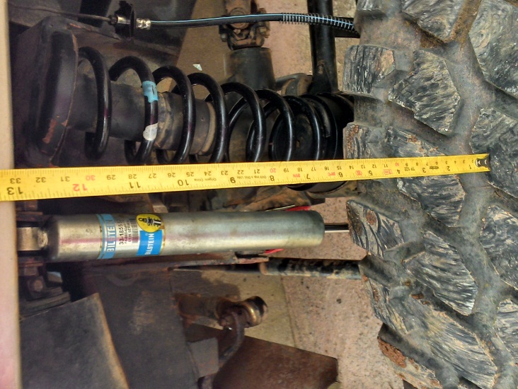

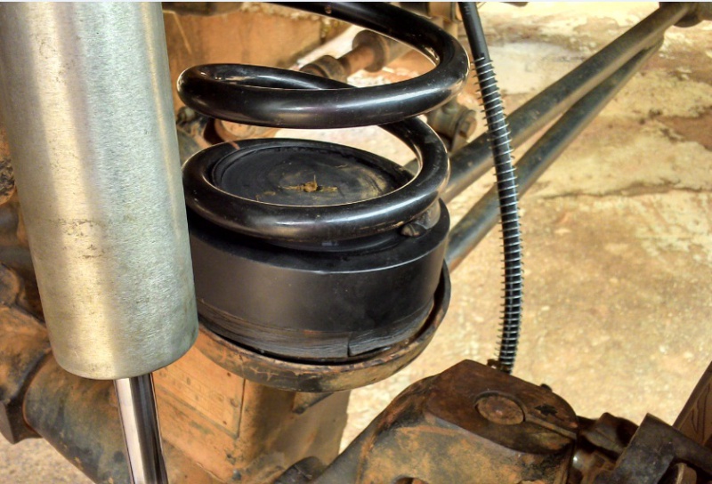

    Postei no tópico das molas Rock...., então cou postar aki ja q o tópico sobre os Bilstein é esse:
    1 - Originais:
    Dimencional aberto: 597mm / 23,5"
    Dimencional fechado: 373mm / 14,68"
    Curso:224mm / 8,81"(boa parte ñ usada, msm c/ a susp. dando batente fechada o amort. ainda tem bem curso p/ fechar...)
    2 - Rancho Troller 999350:
    Dimencional aberto: 604mm / 23,77"
    Dimencional fechado: 382mm / 15,03"
    Curso:222mm / 8,74" (idem o orig.)
    3 - Rancho Tras. Ranger 999112:
    Dimencional aberto: 661mm / 26"
    Dimencional fechado: 410mm / 16,14"
    Curso:251mm / 9,88"
    4 - Bilstein 10"
    Dimencional aberto: 658mm / 25.93"
    Dimencional fechado: 404mm / 15,91"
    Curso:254mm / 10"
    5 - Bilstein 11"
    Dimencional aberto: 711mm / 28,01"
    Dimencional fechado: 432mm / 17"
    Curso:279mm
    / 11"
    T4 02 VJ910 33" Bead Lock, 200% E-Locker, Smittybilt 10Klbs, HiLift, SL 3", Alargdrs, Ranchos, Prots, Pin Booster, Turbina Hibrida, Ar Comprimido...

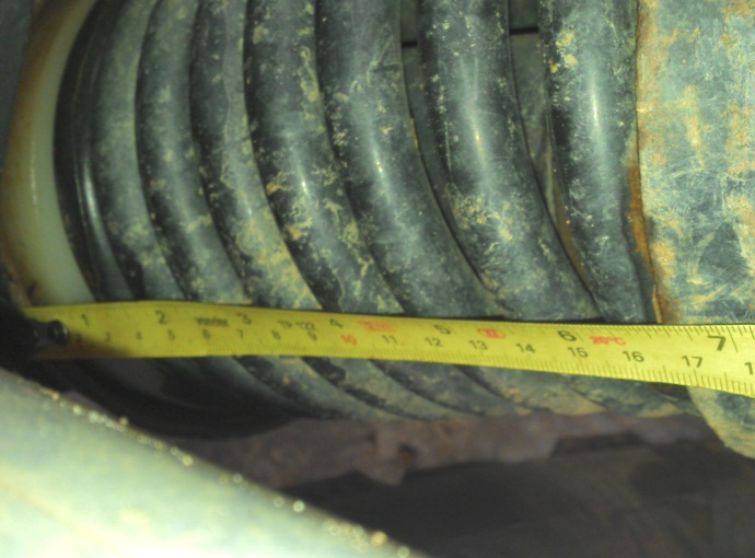

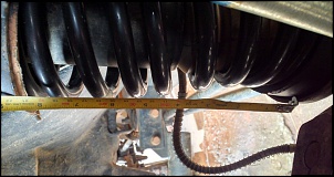

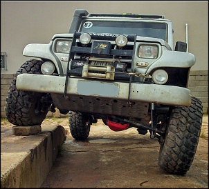

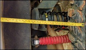

    Fotos Antes.....
    Pneus quase pegando na fibra.
    Mola Diant. e tras. comprimidas e batentes atuando.
    Miniaturas de Anexos Miniaturas de Anexos Bilstein 5125 no Troller - Impressoes-antes.jpg   Bilstein 5125 no Troller - Impressoes-antes-b.jpg   Bilstein 5125 no Troller - Impressoes-antes-c.jpg   Bilstein 5125 no Troller - Impressoes-antes-tras..jpg   Bilstein 5125 no Troller - Impressoes-antes-diant..jpg

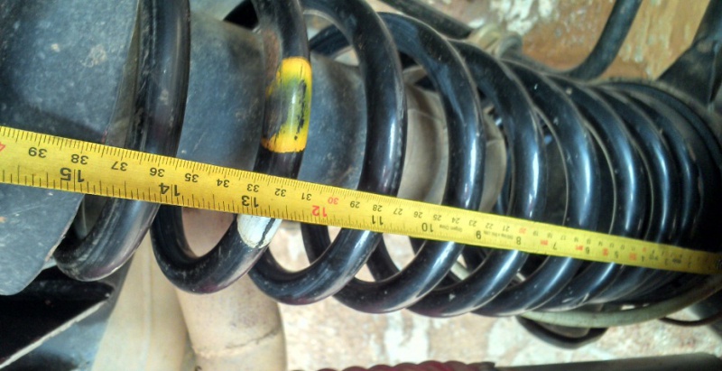

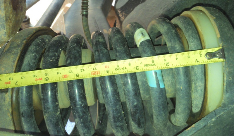

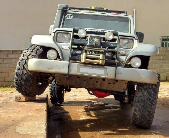

    Fotos Depois...
    Molas Diant. e tras. comprimidas e batentes atuando...
    Miniaturas de Anexos Miniaturas de Anexos Bilstein 5125 no Troller - Impressoes-depois.jpg   Bilstein 5125 no Troller - Impressoes-depois-c.jpg   Bilstein 5125 no Troller - Impressoes-depois-d.jpg   Bilstein 5125 no Troller - Impressoes-depois-diant.-c.jpg   Bilstein 5125 no Troller - Impressoes-depois-tras.-c.jpg
  • #148
    Usuário Avatar de ORIONE
    08/03/2009
    Seritinga/MG
    37
    789

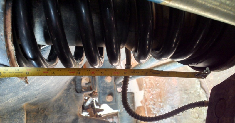

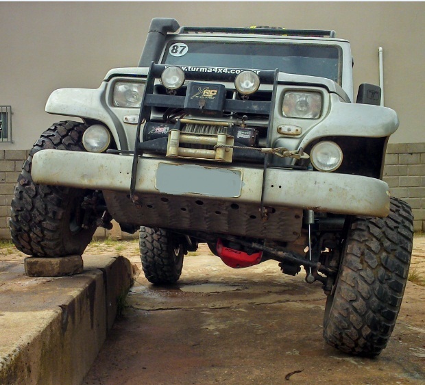

    Depois....
    Miniaturas de Anexos Miniaturas de Anexos Bilstein 5125 no Troller - Impressoes-depois-diant..jpg   Bilstein 5125 no Troller - Impressoes-depois-diant.-b.jpg   Bilstein 5125 no Troller - Impressoes-depois-tras..jpg   Bilstein 5125 no Troller - Impressoes-depois-tras.-b.jpg   Bilstein 5125 no Troller - Impressoes-depois-b.jpg

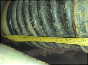

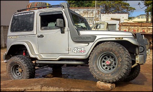

    O "degrau" onde consegui deixar o carro em X, atuando batente em duas e susp. toda aberta nas outras 2 tinha 51cm, + 9cm do outro calço q coloquei debaixo do pneu oposto = 60cm.

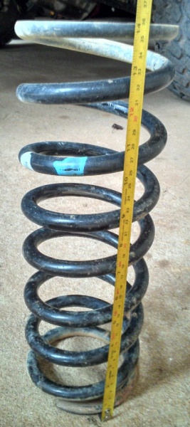

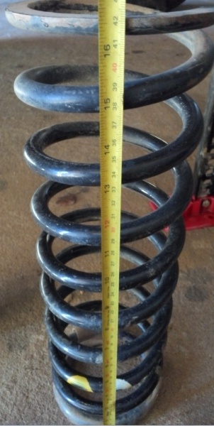

    Molas originais em descanso, dianteira 36cm traseira 42. Dianteiras tem ~2,5 anos, tras. ~3 anos.
    Miniaturas de Anexos Miniaturas de Anexos Bilstein 5125 no Troller - Impressoes-degrau.jpg   Bilstein 5125 no Troller - Impressoes-mola-diant.-orig..jpg   Bilstein 5125 no Troller - Impressoes-mola-tras.-orig..jpg

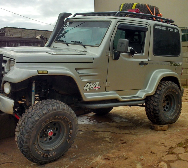

  • #152
    Demorei um pouco para comentar, pois estava "sentindo" melhor o carro.
    Estou com as molas de 2" da Garage4wd (que levantaram o carro em exatos 2,75") mesmo com todo o peso que tenho no carro. Não gostei muito, pois não queria essa altura toda, mas agora já foi.
    Os amortecedores são os Bilstein 5125 de 11" com válvula 255/70.
    Minhas considerações (lembrando que são do conjunto molas + amortecedores):
    - O carro fica um tanto mole em baixa velocidade, mais do que o original, lembra um Opala antigo (para mim poderia ser mais firme)
    - Na frenagem o carro mergulha um pouco mais de frente, o que acabou melhorando um pouco o freio
    - O conforto melhora MUITO, mas ainda é um Jipe
    - Em alta velocidade, o carro "flutua" um pouco mais
    No geral, mesmo com o lift de 2.75" eu perdi POUCA estabilidade e ganhei bastante conforto.
    No calçamento o carro ficou fantástico de andar, assim como no barro (costelas de vaca).
    Mas para mim os amortecedores poderiam ser um pouquinho mais firmes.
    Vale totalmente o investimento, com ou sem lift.
    Abraços!

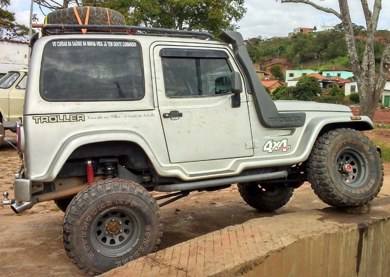

  • #153
    Citação Postado originalmente por abreu Ver Post
    Demorei um pouco para comentar, pois estava "sentindo" melhor o carro...
    Boa noite abreu,
    O que voce chama de peso (significativo) que voce tem no seu carro ao ponto de afetar a altura?
    Mede a altura de prato a prato das molas dianteiras com o carro num lugar reto, se o tanque estiver vazio ou ate o talo eh bom especificar.
    Com isso vamos saber o quanto de lift daria em relacao aos trolelrs mais velhos, molas arriadas etc ...
    E uma foto de lado seria bem vinda, abs!
    TavaresAndrés4X4
    www.youtube.com/tavaresandres4x4
    Instagram @tavaresandres4x4
  • #154
    Citação Postado originalmente por andres-tavares Ver Post
    Boa noite abreu,
    Então, de peso eu tenho:
    Guincho 12.000lbs (44kg)
    Mesa de guincho Power (19kg)
    Todas as proteções da Power (carter, catalisador e tanque + proteção do sistema de direção original)
    Ar-Onboar (compressor ARB + cilindro de ar comprimido)
    Bateria auxiliar
    Muitas ferramentas na mala, machado, pá, ancora para guincho, ferramentas pneumáticas e etc.
    Enfim, o peso do carro é bem alto.
    Meu carro ficou com exatos 7cm de lift (ou 2" e 3/4") na altura geral.
    Passou de 1.99m do chão ao ponto mais alto do carro (snorkel) para 2.06m.
    Sempre medido com aproximadamente 1/2 de tanque
    A traseira ficou mais alta que a dianteira.
    Mas estou sem o pneu de suporte (esperando o suporte da power chegar).
    Acredito que quando estiver com o suporte e trocar o cabo e o rolete do guincho, ele fique nivelado.
    O maior peso na frente está fazendo com que o freio traseiro trave em freadas mais fortes, coisa que é MUITO perigosa. Preciso aliviar um pouco o peso do guincho, e adicionar mais peso na traseira.
    O Troller 3.2 é mais pesado que o 3.0, e esse peso extra está todo localizado na frente do carro (motor e proteção do sistema de direção).
    2018 BMW X1 25i XDrive
    2015 Grand Cherokee Limited Diesel
