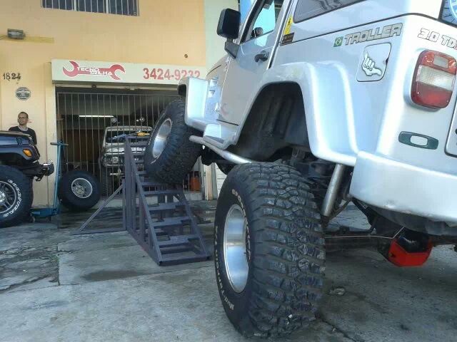

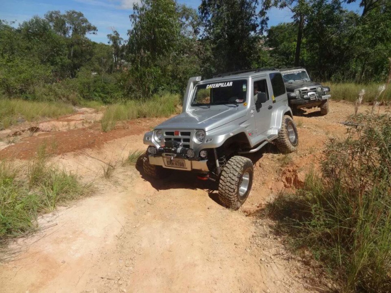

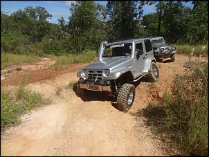

    Mais algumas fotos:
    Rampa RTI ainda com pneus 33"
    Miniaturas de Anexos Miniaturas de Anexos Bilstein 5125 no Troller - Impressoes-img_55195990904784.jpeg   Bilstein 5125 no Troller - Impressoes-img_55203487682663.jpeg   Bilstein 5125 no Troller - Impressoes-img_55208194104041.jpeg   Bilstein 5125 no Troller - Impressoes-img_55214924090668.jpeg   Bilstein 5125 no Troller - Impressoes-img_381823456476778.jpg
    TROLLER 2010 - MUD 35''/BBS 10'' - Molas RK 2,5" - Bilstein 5125 11"- E-locker 200% - Guincho 12K, Chip REIKO 240cv......
