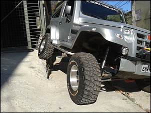

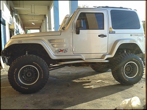

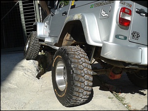

  • #161
    Algumas fotos:
    2018 BMW X1 25i XDrive
    2015 Grand Cherokee Limited Diesel

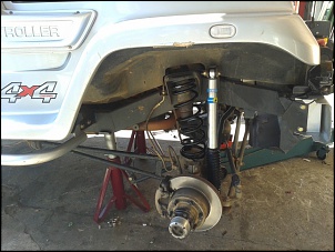

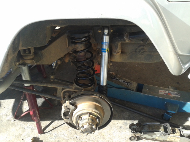

    Acabei de montar no meu Troller 2010 molas progressiva RK 2,5" + Amortecedor Bilstein 5125 11" na Tecnotrilha ( Fabil) e as impressões são as seguintes:
    -Como as molas RK são todas iguais ( comprimento e carga), a frente do troller ficou ligeiramente mais alta do que a traseira, vamos rodar algum tempo assim na esperança que a mola ceda um pouco por estarem novas e também por conta do peso do motor. Caso não ceda, vou colocar calço na traseira.
    - As molas RK possuem diâmetro externo na medida EXATA do prato de mola do troller ( ao menos nos 2009 p/ cima)ela entra justíssima e por conta disso ainda não achei uma mangueira que encaixe no prato para encamisar os elos e eliminar ruídos. resultado, quando a suspensão trabalha bastante dá barulho das molas rangendo nos pratos.
    - Foram usados 4 amortecedores Bilstein 5125 com 11" e mesmo com a suspensão toda aberta/torcida as molas se mantiveram no prato sem precisar de grampos p/ fixa-la
    - com ou sem as bieletas originais a suspensão abriu do mesmo jeito, as biletas/estabilizadora não limitaram o curso.
    - comportamento dinâmico/dirigibilidade por conta das molas serem PROGRESSIVAS, ficou bem macio ao rodar no asfalto e pisos com irregularidades suaves ( até um pouco macio demais p/ meu gosto, mas dai é pessoal, cada um tem sua preferencia) e firme nas curvas, lombadas e freadas ( quando a suspensão "mergulha").
    - linhas de freio traseiras não precisaram de nenhuma alteração
    - linhas de freio dianteira cabem duas opções: 1- prolongar os flexíveis ( o que pode deixar o freio mais "esponjoso" ainda mais no troller que mesmo original o freio já não é aquela "Brastemp")
    2- elevar o suporte do conduite metálico p/ o segundo furo.
    Agora esperar a próxima trilha e postar as impressões!!!
    Miniaturas de Anexos Miniaturas de Anexos Bilstein 5125 no Troller - Impressoes-20130805_135532.jpg   Bilstein 5125 no Troller - Impressoes-20130805_152627.jpg   Bilstein 5125 no Troller - Impressoes-20130805_163548.jpg   Bilstein 5125 no Troller - Impressoes-20130806_091723.jpg   Bilstein 5125 no Troller - Impressoes-20130806_091352.jpg

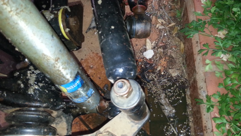

    Só pra constar um amortecedor meu estourou essa semana, , andando na cidade com pneuszinho original e de boa
    Ainda não sei a possível causa.
    Ja encomendei um e quanto troca vou investigar o que aconteceu.
    4X4 Brasil Razão: correção.

    Citação Postado originalmente por jaime_sandim Ver Post
    Barbosa,
    O 5150 saiu de linha já tem um tempinho.agora só do 5160 mesmo que ê uma evolução.

    Adnam,
    acho que tem uns 09 a 10 meses de uso.
    já surrei bastante eles mas a quebra aconteceu andando na cidade sem estar forçando ou tomando bancadas.
    geralmente os amortecedores quebram entre a haste e o olhal, pelo que vi no meu foi o retentor dele que estourou e vazou todo o liquido interno...
    tenho um teoria que pode ter acumulado muita lama e terra na coifa e isso fez o retentor estourar...na foto voce pode ver que estava com muito barro dentro dele.
    mas quando chegar o novo amortecedor e desmontar esse vou saber com certeza,
    por enquanto to andando com ele assim mesmo.
    abraços
