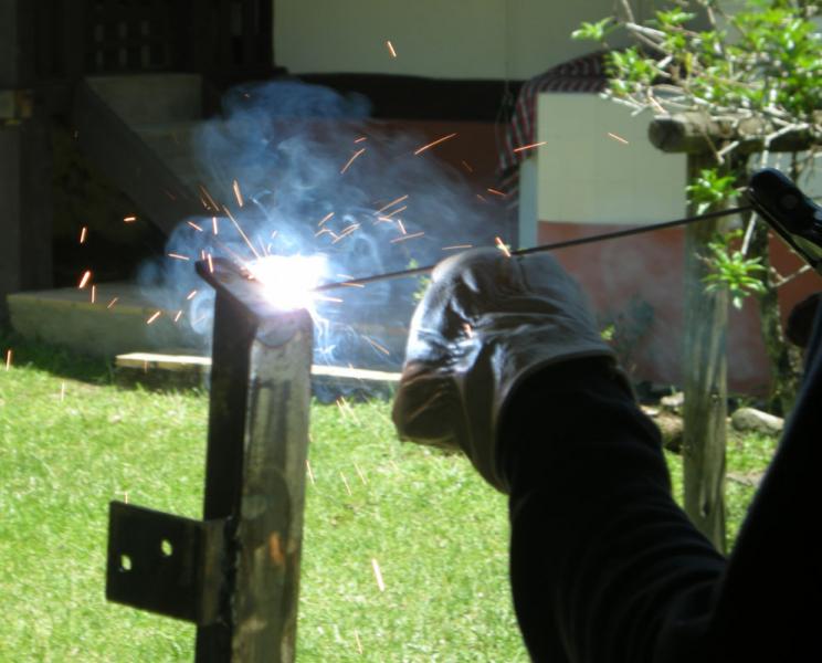

    Ao soldar lembre-se: Se Rodrigo e Serjão conseguem..........
    Eu sempre faço tal meditação e tem dado (ui) certo!

    rapaz esse negócio de solda dá um nervoso, igual que nem quando a gente vai na zona pela primeira vez... a gente lê "manual" vê filminho, mas é na prática, depois a gente vai tomando gosto e ficando mais relax...

    Boa João!!! Legal mesmo!!! Foda cortar tudo na esmerilhadeira.... Eu me lembro das minhas roupas pegando fogo de tanto tempo que demora jogando aço quente em cima
    Seguinte, meu amigo, ao soldar com o eletrodo, use uma luva bem grossa na mão esquerda e segure no eletrodo apoiando em algum ponto da peça que está soldando. Daí faça movimentos em "C" e vem descendo com a solda, sacou? Apoiando a mão e segurando o eletrodo vc consegue manter a distância certa do eletrodo pra peça e consegue fazer o tal "C".
    Foda é que dá choque....
    to zoando...
    De resto keep going!!
    Dar ( vc gosta) como exemplo a minha humilde pessoa e o Rodrigo, é sinal que vc nunca viu nenhuma solda que eu tenha feito.
    to zoando...
    Deve arrancar a pele em 5 segs.

    Rodrigo, vc está certo quanto a luva, apoiando o eletrodo esquenta pra kct, e minha bermuda está toda furada...
    e o acabamento tb é soda, haja flapper disk, pra pintar e depois ver que ficou uma bosta...
    pelo menos comprei uma máscara decente, a outra antiga minha chefa sacaneou falando que eu me fantasiava de zorro e ia pra praia...fiquei queimado uma semana....
    Joao,
    Caso vc ainda nao tenha acabado o trabalho de solda, vai uma dica: Use pontas de eletrodo (e nao o eletrodo inteiro) para treinar o acabamento. Eh bem mais facil o manejo com pequenos pedacos de eletrodo.
