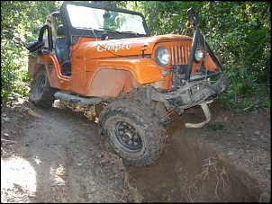

    Laranja Mecânica - CJ-5 1965
    Antes tarde do que nunca...
    Resolvi iniciar o ano de 2008 com o pé direito e, depois de alguma procura, comprei meu primeiro Jeep no dia 1o. de janeiro deste ano...
    Digo alguma procura, pois vi apenas uns 4 ou 5 carros e acabei sendo levado pela emoção, pois como a maioria aqui, sempre quis ter um CJ, desde criancinha...
    O CJ estava bonito e o antigo proprietário havia acabado de fazer o BF-161, porém havia uma série de coisas a fazer, pois co carro estava "indirigível".
    Como estava morando em outro estado, por conta de trabalho, acabei usando muito pouco o CJ, então acabei por dar um trato na direção (instalei de santana) e dei uma revisada nos freios (originais), suspensão (troca das buchas de P.U.), amortecedores e pneus.
    A partir daí, já dava pra curtir o CJ (nos meus míseros 4 dias por mês que passava em casa), mas ahvia ainda muita coisa a fazer...

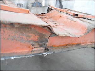

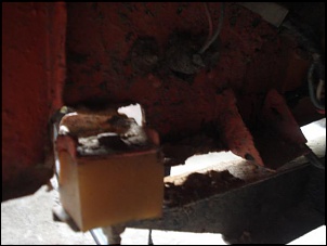

    Em agosto, voltei para o Rio e resolvi dar uma nova "guaribada" no bicho. Preendia dar um trato na carroceria, que apesar de bonita, estava igual a uma pizza, de tanta massa.
    Além disso, não existiam calços, então a carroceria estava diretamente apoiada no chassis, o que fazia o carro parecer uma batedeira....
    A partir daí virou aquela história do "já que"....

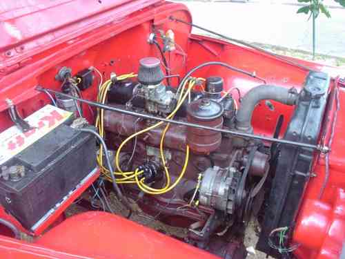

    Seguem as fotos do bicho quando comprado.....
    Miniaturas de Anexos Miniaturas de Anexos -frente.jpg   -traseira.jpg   -motor-dir.jpg

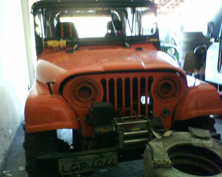

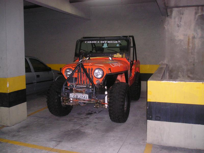

    Pneus....
    Na garagem com os novos pneus.....Armadillos da Tatu....

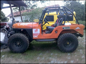

    Início da reforma...
    O que foi feito:
    Estética, Segurança e Conveniência:
    - Reforma geral da carroceria e pintura em Laranja
    - Revisão e Pintura do Chassis
    - Colocação de Calços de carroceria de 1,5" em P.U.
    - Troca do Santo-Antonio
    - Troca Retrovisor
    - Instalação de capota Atlantida Mascote
    - Instalação de relógios Cronomac (óleo, nível do tanque e temperatura)
    - Instalação de Cintos de 4 pontos
    - Instalação de Retrovisores Wrangler
    - Instalação Suporte Galão e Estepe
    - Troca do Tanque (o antigo estava furado)
    - Instalação de quadro de para-brisas com 3 limpadores (não aparec nas fotos....tenho q atualizar....)
    MECÂNICA (vamos ao que interessa!!):
    - Revisão motor (carburador, distribuidor, velas, etc...)
    - Troca dos retentores e Ajuste dos cardãs (estavam com folga e vazamentos)
    - Revisão eixo dianteiro, troca das juntas, (rolamentos já haviam sido trocados), ajuste da pré-carga dos munhões e troca das rodas-livres automaticas por AVM 401.
    - Revisão do Câmbio e T-case (troca dos rolamentos, sincronizadores, retentores e engrenagem da ré)
    - Instalação de Freio a Disco (Berga) na dianteira (j[a havia instalado pedaleira suspensa e servo-freio)
    - Instalação de BLOQUEIO ENSIMEC FULL-LOCK FASE IV e semi eixos flutuantes T-REX BONE, também da ENSIMEC, no eixo traseiro.
    - Troca das Rodas de Liga Leve por Mangels Aro 15 de aço.
    - Instalação de Direção Hidráulica de Opala
    - Instalação de Guincho Elétrico MILE MARKER PE-8000
    - Instalação de Alternador de Golf 90Ah.
    - Toda a parte elétrica foi refeita com colocação de caixa de fusíveis.
    Seguem algumas poucas fotos que tenho da reforma....

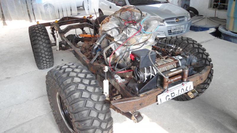

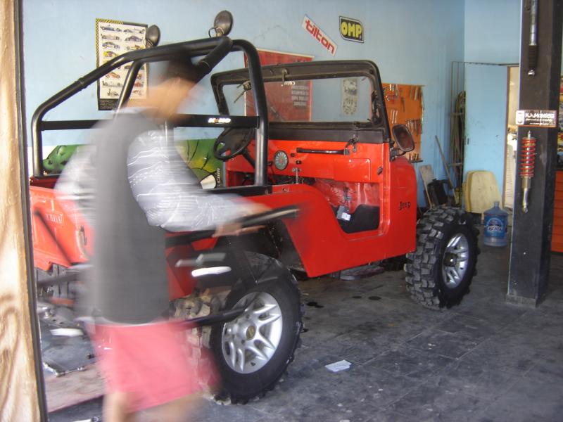

    Desmontagem...
    Fotos do início da reforma..... desmontando tudo.....
    Miniaturas de Anexos Miniaturas de Anexos -lm-desmontagem-03.jpg   -lm-desmontagem-02.jpg   -lm-desmontagem-01.jpg

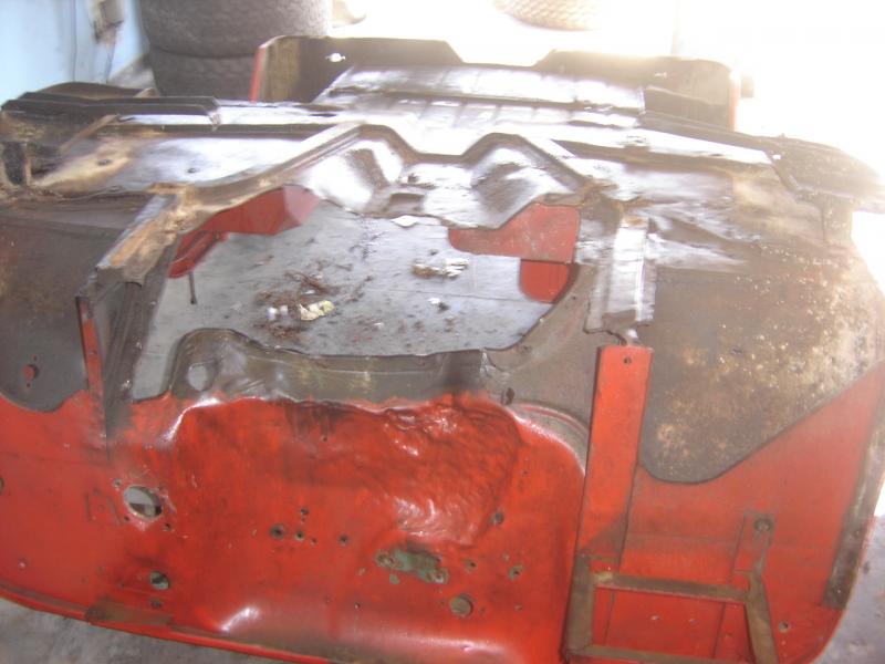

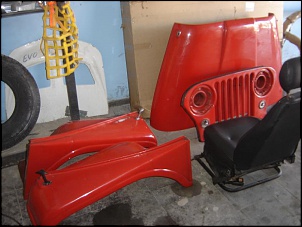

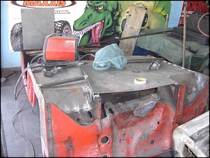

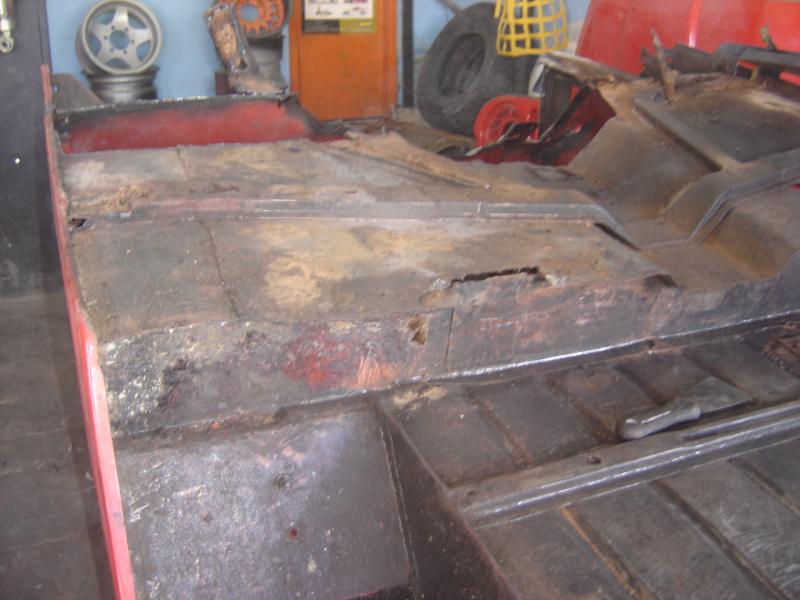

    Mais fotos

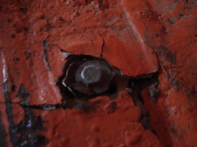

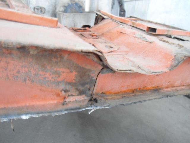

    Olha a situação do caixote....
    Miniaturas de Anexos Miniaturas de Anexos -lm-lanternagem-01.jpg   -lm-lanternagem-02.jpg   -lm-lanternagem-03.jpg   -lm-lanternagem-04.jpg   -lm-lanternagem-05.jpg

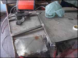

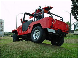

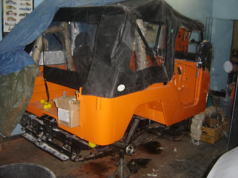

    Fotos e mais fotos....

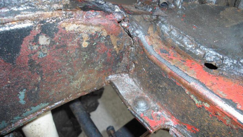

    1- Refazendo as travessas
    2- Pintura nova e eixo traseiro com a flange, só espeando os semi-eixos da ENSIMEC
    3- Mais uma da discreta cor nova....
    Miniaturas de Anexos Miniaturas de Anexos -lm-lanternagem-06.jpg   -lm-montagem-t-rex.jpg   -lm-pintura-finalizada-01.jpg

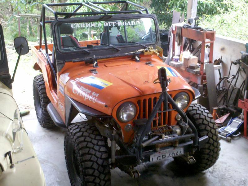

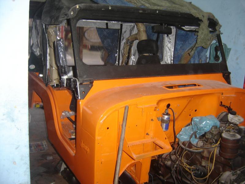

    Mais fotos

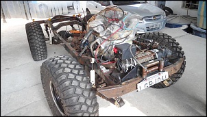

    Essas são as ultimas que tenho......vou ficar devendo as da caixa de direção, quadro do parabrisas, painel e o que mais interessar...
    a frente estava apenas pré-montada....ainda falta alinhar tudo.....o guincho tb só estava apoiado.....
    AS FOTOS SÃO DE CELULAR..ENTÃO AS CORES ESTÃO UMA M.....
    Miniaturas de Anexos Miniaturas de Anexos -lm-instalacao-capota.jpg   -lm-instalacao-guincho-e-hi-lift-01.jpg   -lm-instalacao-guincho-e-hi-lift-02.jpg

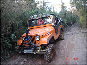

    AAREAL.........
    Muito bacana a cor q vc escolheu, eu particularmente acho show de bola e já tive um CJ5 na cor laranja.... era o "tangerina".....hehehe
    Veja ae como fica bacana essa cor.....
    Miniaturas de Anexos Miniaturas de Anexos -dsc01062.jpg   -dsc01690.jpg   -dsc01554.jpg
