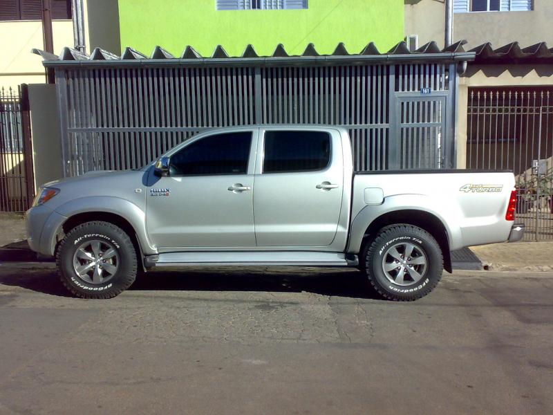

Pois é, lembro como se fosse hoje eu montando o BL e socando os 33" na Frontier!
Cara, os 265/75/16 cabem na boa na sua pick-up sem alterar praticamente nada...
Eu só cortei um biquinho do para-choque e pronto. Na loja onde comprei os pneus tinha outra Hilux (2009) e o cara nem precisou cortar o biquinho pois é diferente. Seu caso.
O Alexandre parece que tirou os para-barros mais não precisa não, eu rodei exatos 10 mil km na minha sem lift.
Eu uso kit procomp que levanta exatos 5cm (2") e a tendência é baixar com o tempo.
Abaixo uma foto da minha pick-up com os pneus e sem lift.
Vai na fé!
Anexo 296675
Ah, o carro fica meio pesado, mas nada assustador (mesmo), coisa que vc irá reparar menos ainda na sua que tem relação mais curta.

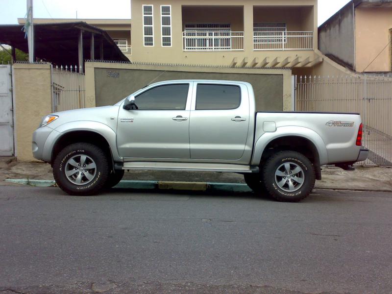

2 Anexo(s)
Veja a diferença com e sem lift... Realmente dá para notar bem...
O bom seria colocar o lift... Mas sinceramente eu acho que cabe sim sem maiores problemas. Já vi várias!

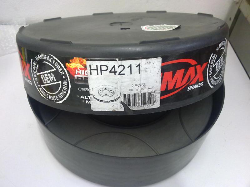

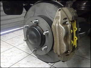

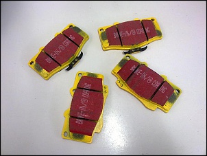

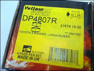

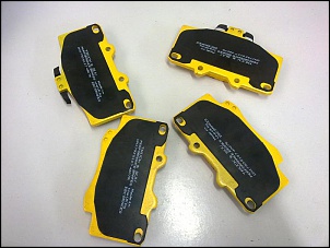

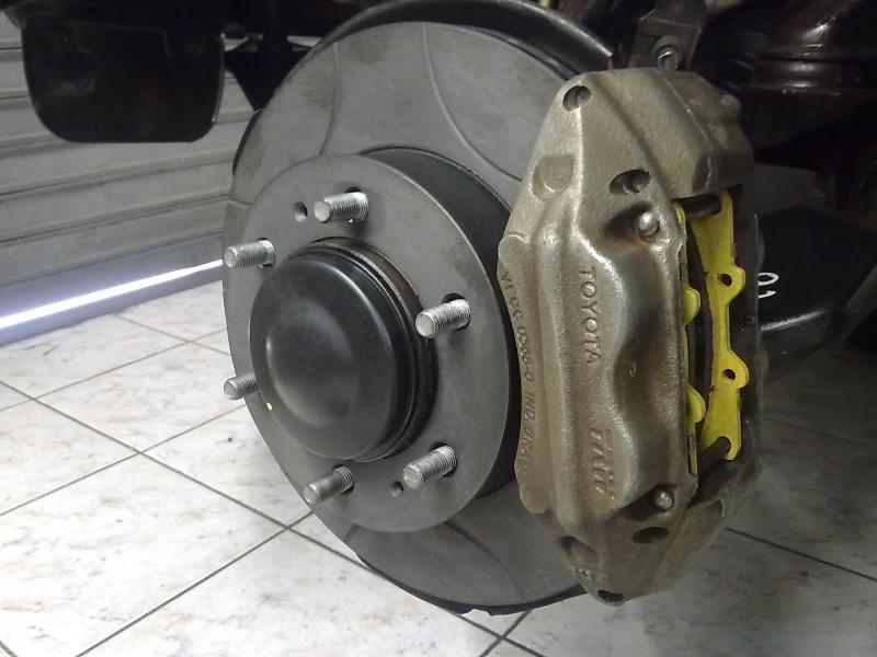

Troquei as pastilhas e discos de freio:
Usei discos Fremax "alta performance" que tem slots de ventilação (jaja eles acabam porque são bem rasos)
Usei as pastilhas EBC Yellow também.
Discos = R$250,00
Pastilhas = R$270,00
Mão de obra = R$0,00 porque eu que troquei
Impressões = Vale cada centavo! Um forista comentou que melhorou cerca de 30% a frenagem com as pastilhas EBC no carro dele, no meu caso eu acho que foi mais. Sinceramente estou mudando meu jeito de dirigir porque o negócio ficou arisco agora! Como rodei pouco pode ser que mude algo, mas acho que não.
Obs.: Vendem essas pastilhas no Ebay...
interessante ronie! depois posta mais impressões.
se vc freiar forte, pisando tudo mesmo, os pedais ainda tremem e fazem mt barulho metalico?! ou diminuiu um pouco?!
