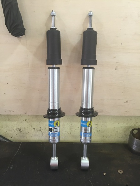

Procurando melhorar a suspensão da pick-up... Chegaram os Bilstein 5100, vamos ver como vai ficar!
Anexo 498823
Ele tem regulagem que varia 40mm, porém comparando com original ele é maior.
Portanto, acho que na regulagem mais baixa ele será um pouco mais alto em utilização do que o original e terá possibilidade de regular até +/- 2 polegadas e meia a mais, para garantir só testando.
Encomendei do EUA e chegou por +/- R$800,00 reais cada, esse dólar está de lascar!
Veja a regulagem que interessante...
Anexo 498855
Repare na foto que tem um anel trava na posição mais baixa... Daí o prato encosta em cima e fica ali fixado... Se não fosse Bilstein eu não ia confiar! rsssss
