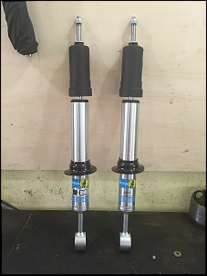

    Procurando melhorar a suspensão da pick-up... Chegaram os Bilstein 5100, vamos ver como vai ficar!

    Citação Postado originalmente por RONIE_VALIM Ver Post
    Ronie, esses amortecedores são do tamanho normal ou para lift de 2"?
    Onde comprou e quanto custaram?

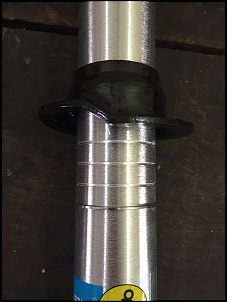

    Ele tem regulagem que varia 40mm, porém comparando com original ele é maior.
    Portanto, acho que na regulagem mais baixa ele será um pouco mais alto em utilização do que o original e terá possibilidade de regular até +/- 2 polegadas e meia a mais, para garantir só testando.
    Encomendei do EUA e chegou por +/- R$800,00 reais cada, esse dólar está de lascar!
    Veja a regulagem que interessante...

    E como faz para travar nessas posições?
    Estou usando ironman e eles vêm com um anel de 2cm para elevar esse prato inferior da mola.
    Se não estiver enganado, você estava usando offshox. Quais suas considerações sobre eles?

    Citação Postado originalmente por GALEGUITO Ver Post
    Repare na foto que tem um anel trava na posição mais baixa... Daí o prato encosta em cima e fica ali fixado... Se não fosse Bilstein eu não ia confiar! rsssss
